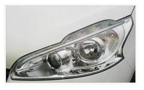

Es wird nicht besser, wenn man auf stur stellt. Kurvenlicht ist Kurvenlicht, bleibt Kurvenlicht. Egal ob statisch oder adaptiv. Egal was Du Dir darunter vorstellst. Das Autohaus hat hier keinen Fehler gemacht.
Anbei ein Bild vom Scheinwerfer, dieser gibt vom Aufbau keinen beweglichen SW her, außer die Leuchtweitenregulierung. Diese solltest Du haben.
Licht-a9-208
Was hat Unverständnis mit Sturheit zu tun ?
Nein,
sind diese hier drin:
http://www.blogcdn.com/.../...t-208-gti-concept-genf-autosalo-2012.jpg
Gruß Hajooo
