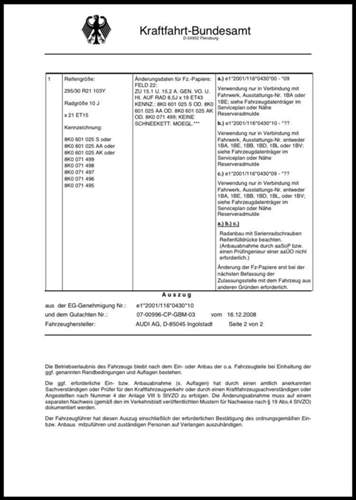

EWG Übereistimmungserklärung !! FRAGE : Wie bekomme ich ein Gutachten oder ABE für die Felgen /
Reifen Räder Kombination ?? Gibt es da Adressen ?? Bei meinem Audi Partner gab es keine Hilfe !!

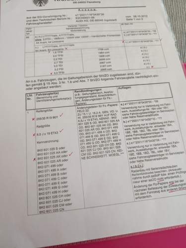

Du brauchst (in der Regel) kein Gutachten oder ABE für die Montage von original Audi Felgen/Reifen (Teilenr 8K). In der COC-Bescheinigung (EG-Übereinstimmungsbescheinigung) stehen alle möglichen Reifen/Felgenkombinationen drin, die du fahren darfst. Die COC-Bescheinigung liegt normalerweise bei den Papieren des Fahrzeugs bei, kann aber auch über den Audi-Händler geordert werden...
Steht aber im Prinzip auch schon alles hier.
In meinen COC Papieren von B8 stehen aber die 19er Zöller nicht drin.
Es stehen jede Menge 16 17 drin und die 18er mit 245 aber nicht die 255.
Theoretisch müsste man ja dann wieder von Audi ein anderes COC Papier bekommen oder nich?
mein Kenntnisstand ist folgender:
Alles was nicht im COC steht muss an sich eingetragen werden.
Da es bei Original Felgen keine ABE / Gutachten gibt besorgt man sich dazu eine Traglastbescheinigung.
Die bekommt man entweder HIER wenn dort zur Felge schon eine abgestellt wurde.
Oder wenn dort nicht vorhanden ruft man direkt bei der Audi Hotline an und bestellt sich anhand der Teilenummer die passende Traglastbescheinigung.
Das habe ich selbst schon so gemacht, geht problemlos und man bekommt sie per Post zugeschickt.
Damit geht man zum TÜV und lässt das ganze eintragen.
Berichtigt mich wenn ich falsch liege oder sich da was geändert hat.

Du brauchst eine Tragkraftbescheinigung von Audi.
Ich habe nachträglich die Rotorfelgen montiert und eintragen lassen. Diese haben eine Tragkraft/Felge von 650 kg.

Wenn die Felgen die Teilenummer 8K auf der innenseite haben brauchst du sie nicht eintragen lassen auch wenn sie nicht im COC Papier genannt sind.
Beim TÜV/DEKRA ist die von dir genannte Rad/Reifen Kombi im System genannt, es gibt somit auch keine Probleme bei der Hauptuntersuchung.

Hallo habe heute die Freigabe von Audi erhalten !! Brauche die nicht eintragen lassen !!!
Gutachten kann ich auch weiterleiten . Falls jemand eines braucht bitte Mail !!
Grüße Holger

Bei den Orginal Felgen 8,5 X 19 ET 43 mit den 255 35 19 ist das Gutachten mizuführen !!!
Es braucht keine Eintragung vorgenommen werden wenn die Punkte des Gutachten eingehalten werden
so aussagen eines TÜV Ing. der auch Eintragungen vornimmt .
Also Zettel reicht . !! Grüße Holger
