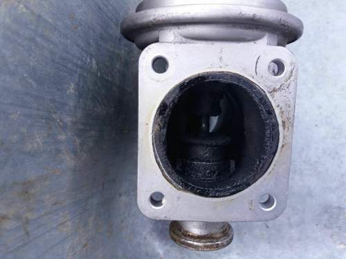

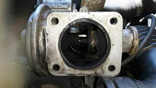

gestern hatte ich Langeweile und habe gedacht, noch mal nach dem AGR zu sehen, da ja man so viele Schreckensmeldungen hört. Ausgebaut und nachgesehen. Es sah so schlimm nicht aus, lange nicht so schlimm wie vor zwei Jahren. auch die Ansaugbrücke war nachdem ich sie vor zwei Jahren gründlich gereinigt habe noch relativ sauber. Trotzdem alles wieder sauber gemacht und hoffentlich wieder 2 Jahre Ruhe.
Dazu muss ich sagen, mein Fahrprofil entspricht eigentlich nicht dem Ideal des Diesels entspricht, nur 22km zur Arbeit und kaum BAB, also läuft er meist im Bereich wo das AGR Abgase beimischt.
Ich habe allerdings die AGR Rate auf 80 gesenkt und tanke nur Aral, nur selten Aral ultimate. Vielleicht bringen die Piranhas von Aral ja doch etwas und fressen den Ruß?
Ich weiß es nicht. Auf jeden Fall bin ich mit dem Zustand zufrieden und sehe überhaupt keinen Anlaß für AGR OFF.
Als Anlage 2 Bilder, einmal im Frühjahr 2017 und einmal heute

2017
2019

Ein wenig Ruß, könnte schlimmer aussehen

Bei meinen Freund mit N57 530d ging aber kein kleiner Finger mehr in die Ansaugbrücke!
