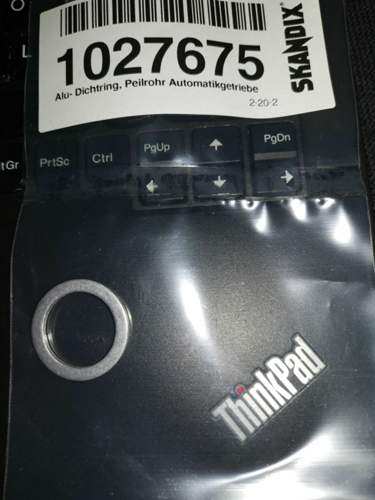

Grüezi,
Aussendurchmesser: 27mm
Innendurchmesser: 20.3mm
Dicke: 2mm
Hab mir bei skandix 2 solche Dichtringe gegönnt
Grüsse
Bomben-Typ!
Ganz liebe Grüße in die Schweiz!

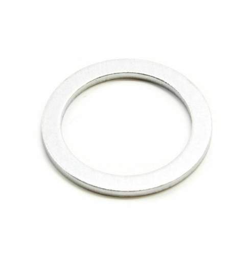

Den hier hatte ich mir vor Jahren mal zugelegt. Da wird mit Sicherheit was dabei sein.
450 tlg ALU Dichtring Sortiment Aluminium Dichtung Dichtungsring Satz O-Ring Set https://g.co/kgs/NpSNfp
Sehe gerade das da 20x26x1,5mm bei ist und das wird schon passen. Ob jetzt 1mm größer oder kleiner im Außendurchmesser ist auch egal. Ebenso die Dicke 1,5mm zu 2mm.
Die gibt es bei meinem örtlichen Zubehördealer zu 50 Cent das Stück, in 1,5mm Stärke für die Ölablasschraube an meinem 850er damals und in 2,0mm Stärke für die Getriebeablasschraube. Den aufgerufenen Preis finde ich auch enorm, aber so ist das eben wenn das durch zig Hände geht und einzeln eingetütet wird.
Und dann noch Volvo drauf stehen muss.
