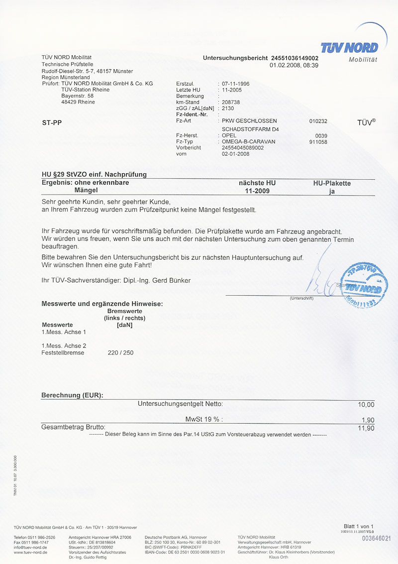

Hier noch schnell der HU-Bericht.
Feststellbremse ist bei der Omega-Konstruktion ja ein Dauerthema.
Vor zwei Jahren hatte ich noch absolut gleiche Werte, nachdem ich die hinten erneuert hatte.
Bremsleitung hatte ich hinten zum Schutz bei leichtem Flugrost und einer kleinen Narbe vor 2 Jahren mit Mike Sander eingepinselt. Da droht in dem Bereich absolut keine Gefahr. Er aber meint säubern und erneuern.
Stahlfelx-Bremsleitungen und Ruhe?
Für die Topflager hinten muss ich wohl erst noch Werkzeug fertigen.
Mit der Auspuffanlage bin ich letzten Sommer auf dem Betriebsfest aufgsetzt. Haben mich da zu ner Almhütte hochgeschickt mit den ganzen Wagen voll Getränke auf nem absolut unwegsamen Gelände. Da soll angeblich auch ein Riss drin sein. Gut etwas röhrt er da unten auch. Kommt er halt neu.
Muss eh runter wegen der Topflager.
Ölverlust rührt wohl wieder von den Ölwannendichtungen her, die ich beide für ne absolute Fehlkonstruktion halte. Werd da mal mit Curil oder so rangehen. Es ist aber nicht mal so schlimm dass es tropft. Motor sieht nur sauig aus. Motorwäsche sollte da erst mal reichen.
Ist im Moment kein Schrauberwetter von den Temperaturen.
Da ich letzten Sommer nach dem Seitencrash die Karosseerie komplett wieder hergerichtet und vor Korrosion geschützt habe mag ich noch nicht an das AUS glauben. Zumindest nicht, weil der Prüfer es so will.
Muß mal rechnen gehen.
Gruß Axcell
@Axcell ...
1. am verbandskasten hat er garnichts mehr zu suchen..... ist nicht mehr bestandteil der prüfung.... !!
2. gurtstraffer ist jawohl völliger quatsch.....!!!!!!!
3. feststellbremse muss garnicht gleichmässig sein... ich glaub bis 35% is zulässig...!!!
4. was denn nu... bremsleitung säubern oder erneuern.... wenn er keine bläschen oder rost nachweisen kann..... is nichts zu bemängeln..!!!
.... also ich, würde auch zum cheffe gehen.... !!!!!!!!!!!
oelwanne.... ich nehme immer "dirko rot", egal ob ich neue dichtungen nehme, oder die gebrauchten wiederverwende...( wie heute bei hannes seinem ex 2,4er, ventildeckel..)
wenn man alles richtig sauber macht.... geht es auch, wenn man es von draussen drüberschmiert..!!
-a-
Bei den Werten der Handbremse erübrigt sich wohl jede Diskussion.

Den TÜV Bericht kann ich leider nicht öffnen.
Aber was Du da so schilderst, ist das doch auch alles relativ machbar.
Der Gurtstraffer ist ja wohl ein Witz. Wäre der mal ausgelöst worden, würde doch die Airbagleuchte aufleuchten oder nicht? Außerdem würde das Gelbe Teil im Gurtschloß herausspringen.
