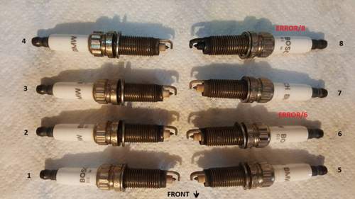

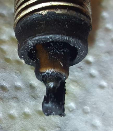

Auch uralte Zuendkerzen wären im Rahmen des Möglichen, wenn der Abstand zur Elektrode zu groß geworden ist, und die Luftstecke nicht mehr <ionisiert< werden kann.
Was für zessi001 Version spricht, fiel mir auf das er in den ersten Sekunden bei 1500 rpm Kaltstart absolut normal und rund läuft. Dabei ist wie gehabt die Motorkontrolleuchte an (klein), und statt auszugehen, schaltet er dann aber in den Fehlermodus auf große Anzeige gefolgt von großen Motorsymbol und Fehlermeldung im Display, Motor läuft unruhig. Also scheint er im Testmodus eine Unregelmäßigkeit zu haben, was zur Abschaltung genannter Zylinder führt. Aus dieser Phase könnte auch der leichte Geruch stammen.
Apropo welchen Hersteller (stecker) ist qualitativ zu empfehlen Delphi, Vemo, Hitachi, Metzger, Hella, NGK,SKV, Beru...Febi Billstein oder gehupft wie gesprungen ?
Oder BOSCH in " # # ERSTAUSRÜSTER // DEUTSCHE MARKENQUALITÄT # # " :-))
Welche Interval schlägt BMW für welchen Kerzentyp vor, oder den des Kerzen Herstellers nehmen ( Km) ,
Kuper-Nickel (lol), Platin , Iridium etc. mit 1,2,3 oder 4 Funkenstrecken (Laternen).
meines wissens Iridium Kerzen. Die gibts nur mit 1 Elektrode. Wechselintervall 100tkm. Aber wie auch mit dem Öl, alle Wechselintervalle sind zu lang.
Ich persönlich würde aufgrund des Aufwands und der Geringen Teilekosten alle Kerzen und Spulen tauschen. Beim N62 hab ich Bosch drin, die laufen sehr ruhig. Die Delphi waren beim N62 Erstausrüster, liefen aber etwas rauher. Kerzen eh nur Bosch oder NGK. Kerzen wie auch Spulen altern aufgrund von Hitze extrem.
1500 upm Leerlaufdrehzahl kommt mir zu hoch vor, Kleine MIL sollte mit Motorstart ausgehen und mit Ausfall der Spulen blinken und dann komplett Leuchten.
Wie gesagt, versuch Kerzen und spulen zu tauschen. Beim N62 ist das extrem Fummelig und du bist mit 2-3h als geübter dabei. Beim N63 weiß ich es nicht, glaube aber nicht, dass es viel besser geht.
Meld dich nach dem Tausch nochmal. Nächstes großes Problem könnten die Injektoren sein. Danach wird’s dann viel Teurer und komplizierter.

ATU meinte 150 - 200 für die Diagnose was nun wirklich defekt und knappe 60.- für einen Spulenstecker... war dann auch schon am überlegen gleich alle 8 Kerzen (BOSCH/Set 70 Euro) und Spulen Stecker (BOSCH Stck. 35 } 200.- Euro Set) zu wechseln. Kerzen mit Iridium für den E70 / 2010 bis 2013 habe ich nicht gefunden, es sei denn es handelt sich um die Motorisierung M 555 PS. Alle die ich fand hatten auch nur einen Bogen.
Habe bei BMW überprüft, wann diese zuletzt einen Kerzenwechsel bei meinem eingetragen haben. Das war bei dem am 08.10.2019 , laut Service Heft bei 72.711 KM , jetzt hat er 114.000 Km. ( In Summe 42.000 Km, ist schon ne Ecke / bis zu 30.000 Km für normale, weis nicht was BMW beim Service verbaut. ).
Kupfer-Nickel-Legierung bis 20 - 30.000 , Platin und Iridium bis 120.000
Ich wäre derzeit bei :

1x FEEDBACK WHAT HAPPEND:
Alle Kerzen erneuert ( Bosch 0242 145 515 000 gegen gleiche Nummer Double Pla ) mit 44.OOO KM Laufleistung laut letzten Service. Nach dem Start, lief er wieder sauber und rund, Große Fehlermeldung war auch sofort aus, nur noch Motor-Kontrolllampe klein leuchtete. Diese war dann 1 Tag später dann auch automatisch aus. Nun wieder ein bischen gefahren, läuft rund.
- Kein Stecker am Zundkontakt zur Kerze oder oben im dreipoligen Stecker mit Feutigkeit, Korosion oder anderen Verunreinigungen.
- Alle Kerzenkammern TIP TOP sauber ohne Flüssigkeiten etc.
- Zyl. 6 sah auch die Kerze einwandfrei aus, warum da Fehler ?...

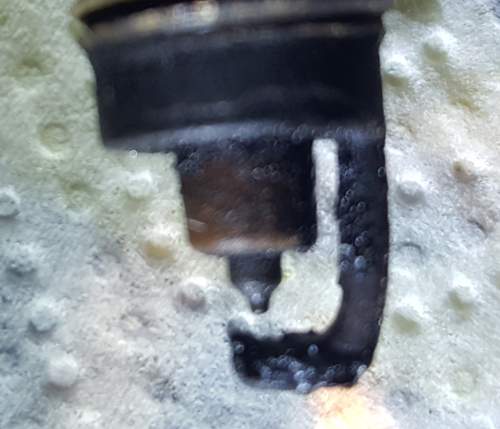

- Zylinder 8 Kerze schwarz mit Ablagerungen und Feucht aber kein ÖL !
Sonst sehen die alle sauber "gebrannt" aus.
!!!! Welchen Serviceintervall hat BMW bei Kerzen ? 30.000 KM oder/und alle X-Jahre ?
Kerzen alle 8
Kerze Zyl 8 a
Kerze Zyl 8 b

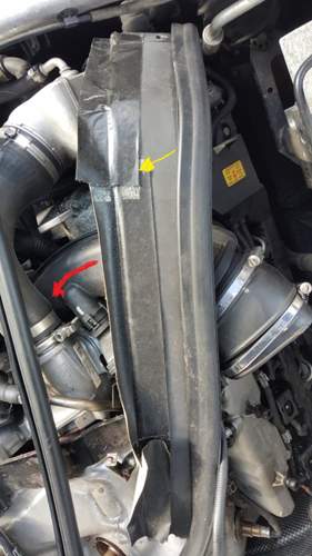

Aber noch in diesem Zusammenhang der leichte ÖL/Benz Geruch ist immer noch da. Beim Kaltstart nichts, dann aber wenn man an der Ampel steht wieder anfährt, oder auf den Rastplatz... wieder los oder auf der Bahn dann "gib ...ich will Spaß " dann immer so ein Hauch , wie eine Parfüm Probe ist aber wie gleichnamige nicht permanent. Letzteres würde dann auch gegen einen Riß immer Krümmer sprechen ,dann müßte es ja permanent riechen.
Habe ein Verdacht, beim Schrauben Zylinder 1-4 und Abnahme des Luftfiltersschlauches (Scheibestück), mußte ich feststellen das dieser Wohl gebrochen ist an der Motorseitigen Befestigung (siehe roter Pfeil Bild).
Dann die Trennwände oben Ablauf Wasser etc. alle gebrochen dilettantisch geflickt mit Tape und Heißkleber und das Mittelstück löste sich der Kunstoff in meinen Fingerspitzen auf. Bei BMW rufen Sie für die 3 Teile Kunstuff knapp 500 Euro ab WWWWHHHHAAAATTTT ?
Siehe Gelbe Markierung
