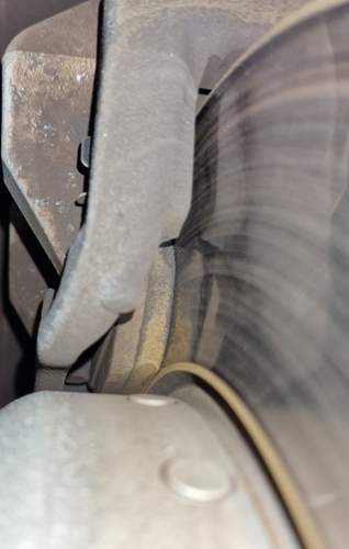

Hallo Gemeinde.
Mein G01 aus 2019 hat mich nun aufgefordert meine Bremsbelege hinten zu erneuern.
In der Regel wechsle ich meine Belege bei ca. 115 bis 120 Tkm .
Nun kommt diese Meldung bei ca 87 Tkm. So weit so gut.
Ich habe meine äußeren Belege mal beguckt und gesehen, die sehen noch ganz gut aus. (siehe Foto)
Die BMW-Werkstatt hat nun nachgemessen und festgestellt: Außen noch 8 mm und innen 3 mm.
:eek::eek::eek:
Meine Frage: Wie kann das sein?
Wie sind eure Erfahrungen beim G01. Liegt hier eventuell ein Problem bei den Bremszylindern vor.
Mir ist bekannt, dass die inneren Belege schneller runter sind. Aber diese große Differenz ??!!
Bitte mal ein paar Infos
Vielen Dank
Belag hinten Außen

@Kermit320D schrieb am 18. Juli 2023 um 08:48:25 Uhr:
Das kann sein, wenn die Bremszangen nicht mehr freigängig sind.

Ist das einfach behebbar? Oder müssen die Sättel komplett erneuert werden?
Meist reicht es die Gleitbuchsen zu reinigen/fetten.

Nicht jeder Bremsbelag hat einen eigenen Fühler, ist einer weiter runter, gibt er die Meldung vor.
Hinten traditionell durch den Eingriff der Fahrstabilitätsprogramme immer deutlich früher als die vorderen Beläge fällig.
Über 100tsd ist utopisch.
Meiner hat jetzt 56000 runter und muss auch jetzt hinten die Beläge wechseln.

Wer viel mit dem adaptiven Tempomat unterwegs ist, wird feststellen, dass die Bremsen hinten (Scheiben und Belege) wesentlich schneller verschleißen, da der Tempomat vorwiegend hinten bremst.
Das wäre der Nachteil.
Der Vorteil ist, dass es kaum noch verrostete Bremsscheiben hinten gibt da der Tempomat die Anlage entsprechend belastet.
