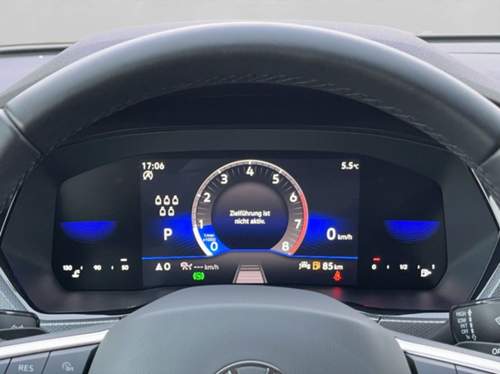

@Natzcape schrieb am 19. März 2024 um 09:24:24 Uhr:
Naja Drehzahlmesser analog und Geschwindigkeit als Zahl geht gleichzeitig
Beispiel aus dem Netz
Digital Cockpit
Muss man sich live mal anschauen und ausprobieren… wie gesagt nicht super geil… aber ist ok.
Ist in echt aber nicht so schlimm.
