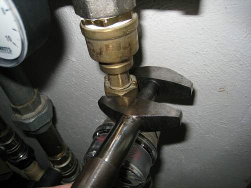

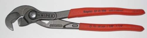

Ich habe mal noch an einer konkreten Situation fotografiert, wie die einzelnen Schlüssel an einer Wasseruhrverschraubung passen. Das Ding hat die perfide Schlüsselweite von 29 mm. Ich habe so ziemlich alles, aber keinen 29er Schraubenschlüssel.
Der Rollgabelschlüssel mit 10" Länge ist da gerade an der Maulöffnungsgrenze (max. 30 mm). Der Raptor könnte noch bis 32 mm genommen werden, der "Franzose" würde locker bis über 40 mm gehen, trägt aber sehr dick auf, so dass es bei geringem Wandabstand Pobleme gibt. Die zweckmäßigste Lösung dürfte da der 250 mm Zangenschlüssel bieten, der geht bis SW46. Den muss man auch nicht umsetzen, da er wie der Raptor eine Ratschenfunktion durch Loslassen des Griffs ermöglicht. Den Franzosen und den Rolli muss man immer wieder neu ansetzen.
