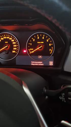

Meine Schwiegereltern fahren einen 225i X-Drive F45. Folgende Meldung taucht hin und wieder auf:
"Fahrzeug gegen Wegrollen sichern".
Und das obwohl die Automatik auf P steht und die Handbremse angezogen ist. Das ganze passiert auf ebener Fläche. Woran liegt es?

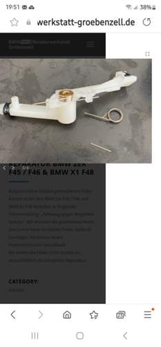

Ja, im Wählhebel ist eine Feder gebrochen. Wenn man bei Kleinanzeigen etwas sucht findet man Leute die es günstig. Andere Alternative ist ein neuer Wählhebel der mit knapp 800 Euro plus Montage reinhaut.

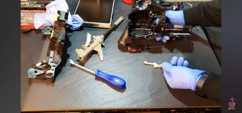

Hier ist nochmal der Link zum bereits bekannten Video, in dem die doch etwas größere Aktion recht detailliert beschrieben ist.

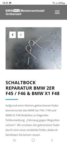

Angeblich ist diese Fehlermeldung
aufgrund einer kleinen gebrochenen Feder bei den BMW 2er F45 / F46 und BMW X1 F48 Modellen.
Durch das Ersetzen der gebrochene Feder durch eine neue verstärkte Feder ist diese Fehlermeldung angeblich beseitigt.

google doch mal nach "SCHALTBOCK REPARATUR BMW 2ER F45 / F46 & BMW X1 F48",
bzw. auf
YouTube: BMW 2 series f45 F46 "secure vehicle with parking brake".
Eine gute Videoanleitung und den spring/Feder kann man sich im Internet (z.b Amazon) kaufen.
Viel Erfolg.

Nachdem mein BMW Händler alleine für eine Diagnose schon 90 Euro haben wollte und vorab schon Reparaturkosten von deutlich über 1000 Euro angekündigt hat, habe ich die Feder online für 5 Euro bestellt und mit dem sehr detaillierten Tutorialvideo die Rep. selber erledigt. Man sollte gut 3 Stunden einplanen. Der eigentliche Tausch der Feder und der Zusammenbau des Schaltblock dauert nur ca. 30 Minuten.
Das Aufsetzen des Deckels ist m. E. kniffliger als im Video gezeigt, hat aber bei mir im 3. Anlauf geklappt.
Wer einigermaßen handwerklich begabt ist, sollte das schaffen.

Wer sich nicht traut den Schaltblock zu öffnen kann ihn auch einschicken. Im Netz findet man Angebote ab 180 Euro.
