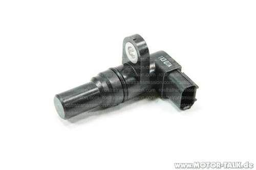

Guten tag, seit dem Ölwechsel (Getriebe&Motor) bei meinem FK3 zeigt mir das Tacho nur noch 0km/h an, der Geschwindigkeitssensor der sich ganz in der Nähe von den Öffnungen für das Getriebeöl befindet wurde lediglich ausgebaut und wieder eingebaut vom freundlichen Nachbar dabei. Nun, normalerweiße ist es sehr unwahrscheinlich dass etwas lediglich durch den Aus und Einbau kaputt geht, es scheint jedoch aber so zu sein oder ist irgentetwas besonderes beim Einbau des Geschwindigkeitssensors zu beachten?
Das Auto ist außerdem in den Notlauf gegangen (er schreibt System prüfen), und er nahm bei der ersten Fahrt außerdem fast kein Gas mehr an. Der 5. und 6. Gang geht ebenso nicht mehr rein, ich gehe mal davon aus bzw. hoffe mal stark dass das wegen dem Notlauf so ist, auch wenn es mir doch bedenken und etwas Angst macht da doch das Getriebeöl auch getauscht wurde.
Gas nimmt er zwar wieder an jedoch schreibt er die Meldung noch immer und der 5 und 6 Gang geht auch noch immer nicht rein.
Aber zurück zur Ursache dieser Probleme (so hoffe ich zumind, einmal!):
Der Geschwindigkeitssensor. Weiß irgendjmd. die OEM ArtNr. für diesen bzw. wo ich diesen günstig erwerben kann, oder hat jmd evtl. einen Honda Civic FK3 (N22A2 Motor) 2.2 iCTDI zum ausschlachten und hat den Geschwindigkeitssensor noch? Is mir egal ob das Teil gebraucht ist solange es Mangelfrei ist und funktioniert.

Nachtrag: Hab das ganze nochmal anschauen lassen, der Geschwindigkeitssensor wurde falsch wieder eingebaut, eine Beilagscheibe fehlte und somit ging er zuweit rein und wurde zerstört.... Der 5 und 6 Gang gehen wegen einem Sicherheitssystem nicht rein dass verhindert das man bei 0km/h den 5 oder 6 Gang einlegt, im Fehlerspeicher steht nur ein Eintrag, der Geschwindigkeitssensor hat einen zu niedrigen Eingang oder so. Die Servolenkung funktioniert auch nur begrenzt, bei langsamen geschwindigkeiten sollte sie leichter gehen und bei schnelleren schwerer, die Servolenkung nutzt die Daten vom Geschwindigkeitssensor hierzu.
Fazit:
Ich benötige jetzt einen neuen Geschwindigkeitssensor... Wenn jmd. eine Anlaufstelle kennt wo ich diesen Kostengünstig herbekomme bitte bescheid geben

Wenn du mal ein Bild dieses Sensors hast, könnte man dir eher weiterhelfen.
verdammt, das wäre ne gute idee gewesen ein Foto von dem Teil zu machen als wir ihn draußen hatten.
Oder einfach selber mal raussuchen ! http://www.lingshondaparts.com/honda_car_parts_selection_pfk.php?...
Es ist egal ob beim Wechsel was reingekommen ist oder nicht . Fakt ist das der Sensor zu tief ins Getriebe geschraubt wurde und dadurch zerstört wurde . Das was dort durch Zahnräder weggefressen wurde ist ja immer noch im Getriebe ! Würde auch lieber auf einen Ölwechsel bestehen !

ok das war mir bei weitem nicht klar dass das ins Getriebe direkt geht, so genau weiß ich nicht wie das aufgebaut ist, bin auch mehr oder weniger nur ein Laie.
hört sich nicht so schön an, das Öl war auch nicht so billig, fast 50€ für 3L, original MTF3 vom Honda Händler...ob wirklich jetzt Plastikteile vom Sensor weggefresst wurden? so schlimm habe ich mir das gar nicht vorgestellt, ich werde definitiv wenn ich den neuen habe die 2 einmal genau nebeneinander halten und schauen ob da wirklich vorne etwas weggefresst wurde, vielen dank für den Hinweiß.
btw: danke für die Website - werde ich mir merken! Konnte die ArtNr herausfinden: 28820-PWR-013
edit: Mit der ArtNr. konnte ich Bilder auf Google finden, diese schauen etwas anders aus. Ich habe mit der FIN Nr auf der Website mein Fahrzeug eingegeben und das Teil erneut rausgesucht und dabei den richtigen gefunden
ArtNr: 28810RZH004
