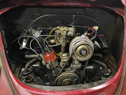

Servus Gemeinde,
ich bräuchte bitte eure Hilfe. Mein Motor springt nicht mehr an. Ich bräuchte bitte einen Schubs in die richtige Richtung. Mir fällt nämlich nix mehr ein.
Motordaten: 1200'er Mexiko Motor D1501268
Kompressionswerte. Gemessen mit vollständig geöffneter Drosselklappe:
Zyl1: 7 Bar
Zyl2: 6 Bar
Zyl3: 6,8 Bar
Zyl4: 7 Bar
Folgendes habe ich bereits geprüft:
Sonstiges:
Batteriespannung ca. 13 Volt. Frisch geladen.
Kontrollleuchten im Tacho leuchten.
Anlasser dreht flott.
Spritzufuhr:
Startpilot oder Bremsenreiniger im Vergaser ohne Erfolg.
Klicken des Spritunterbrecherventils hörbar und fühlbar.
Sprit fließt deutlich sichtbar von der Pumpe zum Vergaser.
Die Schwimmerkammer ist gefüllt.
Beim Pumpen des Gashebels spritzt der Vergaser ein.
Zündung:
Zündungsplus an Klemme 15 der Zündspule vorhanden.
Zündfunke durch abziehen des mittleren Zündkabels der Verteilerkappe vorhanden.
Zündfunke am Ende eines Zündkabels eines Zylinders durch eingesteckte Zündkerze vorhanden.
Zündfunke ist stark. Auf jedem Zylinder. Bei jeder der neuen Zündkerzen im Ausgebauten Zustand an dem jeweiligen Zündkabel geprüft. NGK R BR5HS
Zündfolge 1-4-3-2 mehrfach überprüft. Auch im Mehraugenprinzip.
Zündkabelsteckreihenfolge auf der Verteilerkappe auch mal um 180° gedreht.
Verteilerfinger schaut gut aus. Verschleißanzeige ist noch vorhanden.
Anderer Verteilerfinger ausprobiert.
Andere Zündspule ausprobiert.
Ventilspiel auf 0,15mm Eingestellt.
Ventilspiel nach einigem Orgeln erneut geprüft. Hat sich nicht geändert.
Öldrucklampe erlischt nach wenigem Orgeln.
Sympthome:
Gelegentliche Zündungen durch die Auspuffrohre. NICHT durch den Vergaser.
https://i.imgur.com/81gkV5F.jpg
Hat wer eine Idee?

Mir klingt das nach (überall) völlig verstelltem Zündzeitpunkt - nicht zuletzt, weil in Deiner Beschreibung darüber nämlich kein Wort verloren wird, als ob niemand daran gedacht hätte, das zu prüfen. Auch wären die Kerzen nicht wirklich meine Wahl; eher B6HS.
Also: KW-Riemenscheibe auf OT Zylinder 1. Um da sicher zu gehen, dass es nicht der Dreier ist, Ventilposition checken. 1 muß nun überall Spiel haben, 3 überschneidet. Gab ja auch schon falsch eingebaute Verteilerantriebe - schaffte ein meinem Fall vor vielen Jahren sogar eine VW-Markenwerkstatt!
Dort, wo nun der Verteilerfinger hinzeigt, muss das oberhalb an der Verteilerkappe gesteckte Kabel zu Zylinder 1 führen. In Fahrtrichtung rechts vorne. Gegen den Uhrzeigersinn betrachtet folgt als nächstes Zylinder 2, rechts hinten. Weiter gegen den Uhrzeigersinn Zylinder 3, links vorne und als letzter Zylinder 4, links hinten.
Da Du Deiner Schilderung nach überall starke Funken hast und das Einsprühen von Bremsenreiniger nichts ändert, es aber trotzdem zu gelegentlichen Zündungen kommt, kann es meines Erachtens fast nur am völlig falschen Zeitpunkt liegen. Wäre er nur ein wenig daneben, würde er wenigstens laufen, aber eben schlecht. Der Verteiler ist auch in "absolut unüblicher Position".
Wenn nun die Kabelführung abgeklärt ist, Unterbrecherkontakt prüfen, bei zu stark abgebrannten Kontaktflächen austauschen und auf 0,4mm Abstand bei maximaler Öffnung einstellen.
Dann den korrekten Zündzeitpunkt einstellen und das Ding muß laufen...
So nebenbei: Wo sind die Heizschläuche?
Zündung falsch eingestellt oder Kabel vertauscht.
Im Bild sieht man das die Dose um 90° weg ist vom Sollwert. Normal steht die immer parallel zu der Riemenscheibe.
Also quer zur Fahrtrichtung , nicht in Fahrtrichtung .
Und wenn du Druck im Zylinder hast, Kraftstoff anliegt ond auch Bremsenreiniger nix tut,es aber zündet oder im Auspuff patscht dann stimmt was mit dem ZZP nicht.
Vari-Mann
Nach deinen Bild sitzt der Verteiler nicht ganz am Flansch auf . Rausnehmen und verdrehen das die Mitnehmer Zapfen richtig einrasten . Bei Draufsicht (Unten Verteiler ) sind die Zapfen asymmetrisch . Dann Zündung richtig einstellen . LG

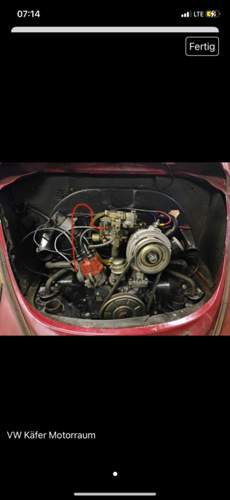

Ich sehe da auch das Problem im Verteiler. Könnte falsch eingebaut sein. Kann dir gleich gerne mal ein Bild schicken von einem meiner Motoren - müsste sogar noch einen mit dem gleichen Verteiler haben.
Noch als Tipp: das Unterdruckröhrchen muss anders verlegt werden, damit kein Benzin in die Membran laufen kann. Siehe Bild. Ist zwar für die Funktion egal aber schützt die Membran vor möglichen Benzin.

Den Zündzeitpunkt habe ich über eine Prüflampe eingestellt. Verteilerfinger durch Motordrehen auf die Kerbe am Verteilerrand und dann so langsam, dass die Lampe gerade so anfängt zu leuchten.

Du auch hier? :-) Stimmt! Ich werd die Verteilerdose drehen.
Servus 130350Ps,
Oh? Wär mir gar nicht aufgefallen, dass der nicht ordentlich drin steckt. Dann werd ich den Sitz des Verteilers Prüfen.

Danke für das Bild. Das hilft mir sehr!
Dies ist der erste Motor den ich besitze, an dem das Verteilerröhrchen überhaupt noch dran ist. Ich hab mir da immer mit einem kleinen Schlauch beholfen. Ich werde dies korrigieren! Dein Angaben machen Sinn.
