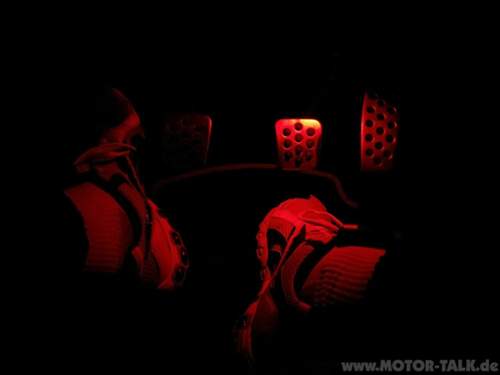

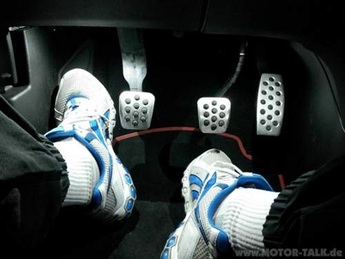

Erst mal die versprochenen Bilder von der Spiegelreflex-Kamera. Das erste Bild entspricht in etwa der Wahrnehmung vom Auge. Es ist aber einen Tick heller, als auf dem Bild... Könnte auch vom Display abhängig sein...
Das zweite entstand als Nachtaufnahme und hellt so ziemlich jede Lichtquelle sehr auf... Aber hat so was von Katalog-Stil 😁 So übertrieben eben 😁

Mich würde noch interessieren wie es mit der FRB beim Fahren (nachts) aussieht - stört die irgendwie oder nimmt man das nicht so wahr wenn man auf die Fahrbahn schaut?

Das Licht ist beim fahren nicht störend. Ist ja sehr dezent, wie der Rest der Ambientebeleuchtung auch.
