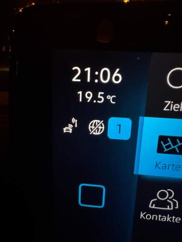

Moin, ich bin auf dem Weg nach Lübeck muss durch Hamburg und keinerlei Verkehrsinfos im Infotainment verfügbar. Wie sieht es bei euch aus?

Wo siehst du die Meldung? Das Update auf 3.7 habe ich schon seit Monaten. Bei mir hat vorgestern noch alles funktioniert, jetzt sieht es so aus.
Kommt immer ca. 5 Minuten nach Start mit einem Bing und der Meldung im Bordcomputer
Ich hab den Fehler gefunden, Standortdaten senden hatte sich irgendwie deaktiviert. Nachdem ich das wieder aktiviert habe, habe ich auch wieder aktuelle Verkehrsdaten.
Habe für mein Fahrzeug die Info bekommen, dass VW 3.7 wegen vermehrter Probleme zurück gezogen hat. Evtl hängt es ja auch damit zusammen. Bei mir hatte er auch diverse Einstellungen gelöscht/vergessen
Ich musste die Option gestern bei jeder Fahrt neu aktivieren, da ich ansonsten keine Verkehrsdaten erhalten habe. Wel dich die Einstellung nach jeden Kl.15 Wechsel deaktiviert hat.
Eben gerade beim Einsteigen, Einstellung wieder weg. Ich fahre dami jetzt mal zur Werkstatt.
