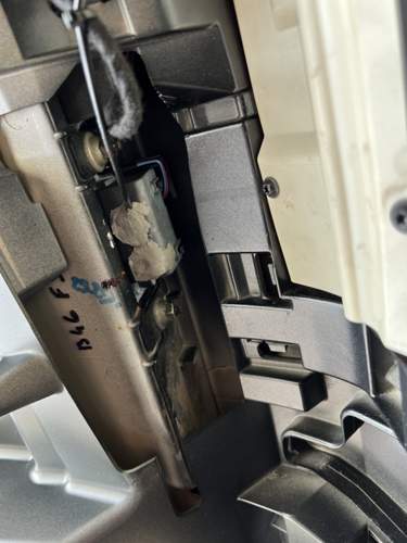

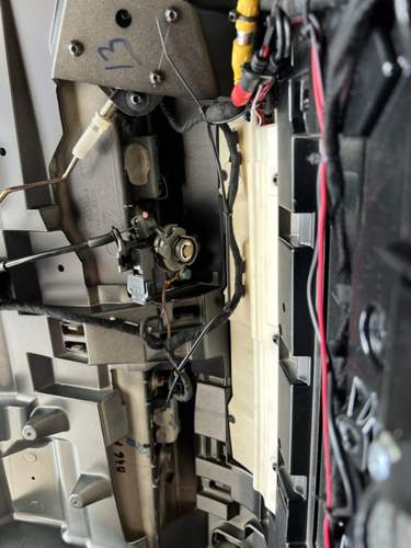

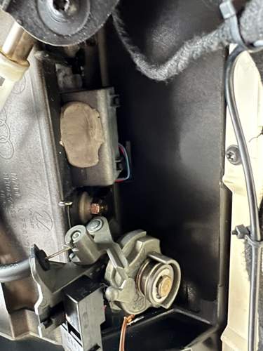

ich melde mich hier für einen guten Kollegen für den ich eine Rückfahrkamera nachgerüstet habe. Alles funktioniert prima, Bild ist da Kennzeichenbeleuchtung leuchtet, jedoch hab ich mit dem FIS ein kleines Problem. Undzwar zeigt er mir die Meldung „Kennzeichenbeleuchtung“ defekt an, obwohl alles prima funktioniert. Ich habe mal recherchiert und bin darauf gestoßen, dass der CAN BUS eine Wiederstandsüberwachung besitzt. Nun ist die Frage, welchen Wiederstand löte ich hier wo zwischen (zwischen + oder - der LED). Auf der rechten Seite ist nämlich noch die alte verbaut. Gibt es eventuell jemanden, der dieses Problem schon hatte ? Hier nochmal das Produkt um das es geht, welches eingebaut wurde.
https://www.ebay.de/itm/133965330454?...
Bin für jede Hilfe sehr dankbar.
