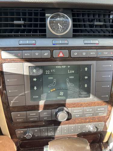

So sieht es zurzeit aus sehr Heiß auf jeden fall :D

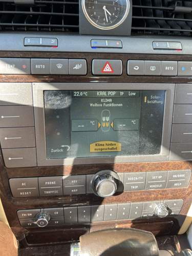

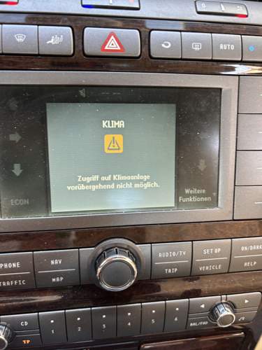

Themenstarteram 24. Juli 2023 um 15:56
@A346 schrieb am 24. Juli 2023 um 16:38:36 Uhr:
@vwphaeton schrieb am 24. Juli 2023 um 16:27:45 Uhr:
Ich habe die linke Auto taste jetzt länger als 20 Sekunden gedrückt. Springt von low auf 22grad mehr tut sich da nicht.
Du hast ein ZAB, da musst Du die Taste AC/Reset (die ganz linke vom Drehknopf) so lange drücken, bis das VW Logo erscheint.
LG
Udo
Da erscheint sowas
