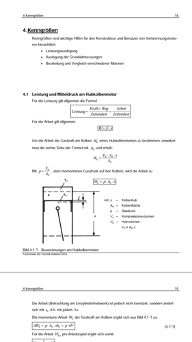

Ok, danke das passt zu meinem Heutigen Abendfüllenden Thema und ich stehe ja mit meinen 21 jahren noch am anfang des Lebens und werde (hoffentlich) noch viel Lernen.
Dafür lasse ich ja auch die (fast) allabendliche Tortur über mich ergehen (siehe Bild )
Ich bin aber zuversichtlich, dass ich mit dem 16v Trotz Startschwierigkeiten noch Glücklich werde.
Mfg
Das Bild auf der Leinwand zeigt es das Thema Verdichtungsveränderung?
Nicht ganz.
Mit dem Modul haben wir gerade begonnen es geht um Motorkenngrößen und Thermodynamik.
Auf der Leinwand zu sehen ist etwas über Mitteldruck und wie er "scheibchenweise" berechnet wird.
Wir sind gestern auch erstmal nur damit bekanntgemacht worden und da hat der Kopf für die Uhrzeit schon genug bei gequalmt, es ging auch noch um Integralrechnung und das ganze mit einer Excel-Tabelle Graphisch darzustellen.
Aber hab ja noch mehr als 2 Jahre vor mir...
Mfg
Hach, das kommt mir bekannt vor. Das habe ich auf dem Motorprüfstand grafisch ermittelt. Sehr interessantes Thema.
Wenn du dich in die Materie einlesen willst, empfehle ich dir das Buch aus der Kamprath-Reihe "Messen an Verbrennungsmotoren von Heinz Grohe.
