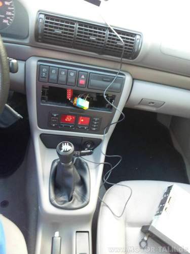

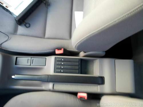

Ist es bei meinem Modell (Bilder im Anhang) möglich, auf ein DoppelDIN Radioschacht umzubauen? In der Forensuche findet sich zwar einiges, aber größtenteils für das Faceliftmodell und auch ohne entsprechende Teilenummern.
Weiterhin benötige ich das Kassettenfach nicht, auch würde ich gern eine MAL nachrüsten.
Hast du hier zufällig ein paar Infos für mich?
So viel ich bisher mitgelesen habe ist es nicht einfach so möglich. Der Aufwand wäre recht groß. Ich habe es aber mangels Interesse nur beiläufig mitgelesen. Mir war klar das ich nur ein normales Radio einbauen werde.
Nachdem ich mir die Preise für die MAL angeschaut habe -> abgeschreckt. Die Nachbauten sollen alle nicht so ganz das Gelbe vom Ei sein. Daher habe ich das bei meinem B5 dann abgeschrieben. Lieber kaufe ich mir 4 gebrauchte Türblätter ohne Rost als eine guterhaltene MAL.
Ich habe mich auch noch ein wenig im Internet umgesehen und werde wohl das Klimabedienteil dorthinverfrachten, wo jetzt der Aschenbecher sitzt und dann den Doppeldinschacht selbst bauen und anschließend ordentlich mit Leder beziehen.
Die Nachbauten habe ich schon gesehen, ganz geheuer war mir das aber ebenfalls nicht. Eventuell bekomme ich mal günstig eine MAL heran. Die Getränkehalter in der Mittelkonsole werde ich wohl auch entfernen und aus dem Kassettenfach eine Ablage machen. Mal schauen, so recht weiß ich es allerdings noch nicht :)
