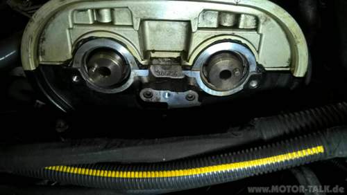

Hallo Omega Gemeinde,
melde mich mal wieder weil ich eure Hilfe brauche.:confused::confused:
Also ich fang mal an : hatte schon Anfang des Jahres mal geschrieben , da mein Omega viel Öl verliert und eine schlechte Kompression hat ( erster Zylinder 9 bar , der Rest 10 bar ) . Daraufhin habe ich ( Tipps von Rosi und Kurt ) beherzigt und erstens nur noch ÖL 10 W60( hohe Viskosität ) genommen und den Kolbenringreiniger von Turan Anticarbon Kolbenring-Reiniger ausprobiert. Leider alles ohne Erfolg:

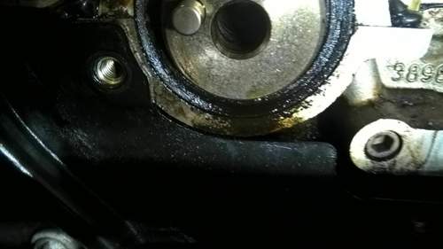

Gestern habe ich mal den Ölstand kontrolliert , da viel mir sofort auf , das auf dem Unterfahrschutz eine
große Öllache liegt und das das Öl bis an das Luftfiltergehäuse und Batterie geschleudert wird.

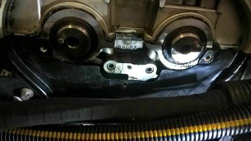

Habe dann mal den Zahnriemenschutz abgebaut und einen Schock bekommen. Alles ist voller Öl ( siehe Fotos im Anhang ) die WAPU, der Zahnriemen( erst vor 10,000Km gewechselt) und die Umlenkrollen.
Letzter Ölwechsel vor 1000Km ; 10W60 und zweimal Ölverluststop von Liqui Mouly / KM stand ist jetzt 210000Km. Tüv noch bis 6.2019 , Motor läuft aber so schön Ruhig, auch im Stand.
Jetzt meine Fragen:
1) Kann mir einer sagen von wo das Öl herkommt / NW Simmeringe oder so )
2) Wenn ja , lohnt sich das Überhaupt noch . Bin selber Schrauber
3) Das wichtigste , kann ich mit dem Ölbenetzten Zahnriemen überhaupt noch fahren.
4) Oder einfach fahren bis die Omi stehen bleibt, ist ja auch schon fast 20 Jahre alt.:confused::confused:
Das Problem was sich mir dann bei einer Reparatur stellt ist, sind die Kosten.
Ich habe keine Garage, müsste also in die Hobbywerkstatt und das Kostet.
Wie immer bedanke ich mich schon mal im voraus für eure Mühen, eure Tips und Antworten .
Mfg:michael 60s
Ja, den KW-Simmerring meine ich.
Aus der Linkliste eine Bilderstrecke von Kurt zum zerlegten Motor. Das vordere KW-Lager wird von einem Lagerbock gehalten und wenn Du den SR rausnimmst, dann schaust Du genau auf diesen. Wenn dessen Eindichtung undicht ist, dann läuft Öl außen am SR durch. Der dichtet ja nur die Welle und nicht direkt das Gehäuse.

Den ZR kannst Du nicht weiterverwenden. Auch nicht, wenn Du ihn reinigen würdest. Ursache wird entweder der Simmerring an der KW und/oder die Eindichtung des sich anschließenden Lagerbockes sein. Kann man durchaus reparieren.

Der Lagerbock ist aber selten. Der Simmering an der KW ist wesentlich häufiger. Am Besten alles mal abbauen und genau anschauen. Die Simmerringe der NWen werden auch gerne mal undicht.
Hier noch ein paar Infos zum ersetzen der Dichtringe an Nocken- und Kurbelwelle in den Bildern.
