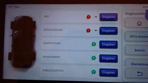

bei meinem Renault Megane 2 Cabrio 2008 erscheint im Display " Servolenkung defekt " ( Lenkung ist schwergängig ).
Dazu leuchten " STOP und ESP ".

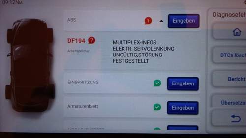

Folgende Fehlercodes :
Unter ABS erscheint :
" DF194 Multiplex-Infos Elektr. Servolenkung ungültig, Störung festgestellt "

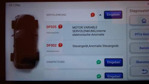

Unter Servolenkung erscheinen :
" DF035 Motor Variable Servolenkung, Interne elektronische Anomalie "
" DF002 Steuergerät, Anomalie Steuergerät "
Könnt ihr mir bitte zuordnen, was da tatsächlich kaputt ist ?

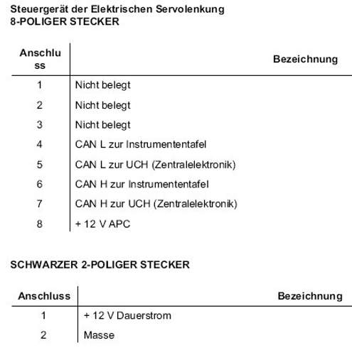

Die Stecker der Servolenkung am Motor der Lenksäule überprüfen.
Sind alle Stecker und Steckerpins OK, Spannung am 8 poligen und 2 poligen Stecker messen.
Die gemessene Spannung muss der Batteriespannung entsprechen. Ist es weniger, die Verkabelung pürfen.
Entspricht die gemessene Spannung der Batteriespannung, die Lenksäule mit dem Elektromotor Servolenkung austauschen.
Der Fehler im ABS resultiert aus der nicht funktionierenden Servolenkung. Diesen Fehler (DF194) ignorrieren.
Der geht weg wenn die Lenkung wieder funktioniert.
Sinnvoll wäre es auch die Fehler mit einer CAN Clip auszulesen da hinter den Fehlervodes noch die Informatio, 0.DEF bzw. 1.DEF oder 2.DEF fehlt die notwendig sind um einen entsprechenden Diagnoseweg aufzuzeigen.

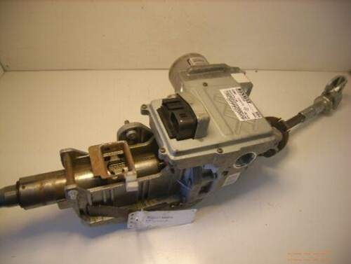

Die Lenksäule würde dann so aussehen : siehe Foto im Anhang.
Ein komplettes Teil mit E-Motor natürlich, oder ?
Lenksaeule-renault-megane-2-cabrio
Jap, genau so sieht das aus.

Lenkung funktioniert wieder ! Alles bestens !
Vor allem dank eurer sehr guten Tipps und Hilfestellungen.
Dankeschön !
Und was war es am Ende was zum Erfolg geführt hatte
Themenstarteram 20. Januar 2023 um 9:38
Genau, wie hier im Thema diskutiert : Lenkung ( gebrauchte über Ebay ) mithilfe der Tipps ausgetauscht
