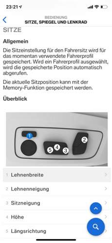

Die Sitzbreite kannst Du einstellen.
Themenstarteram 19. Oktober 2020 um 9:48
Wie kann ich das machen ?
am 19. Oktober 2020 um 9:59
@Jo4ann schrieb am 19. Oktober 2020 um 11:48:03 Uhr:
Lade dir die "BWM Driver's Guide App" auf dein Handy und suche nach "Sitze".
Oder schau in der Online Hilfe in deinem BMW. Du findest da und dort noch viele nützliche Informationen.
für die Lehnenbreite gibt es einen Schalter. Die Sitzfläche lässt sich in er Breite nicht verändern.

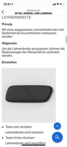

Die Seitenwangen kannst du mit einem Rechteckigen Knopf einstellen
Themenstarteram 22. Oktober 2020 um 4:40
@e92bacha schrieb am 21. Oktober 2020 um 23:29:07 Uhr:
@Jo4ann schrieb am 19. Oktober 2020 um 11:26:51 Uhr:
Ich habe mit Vor kurzen mein ersten BMW geholt und zwar den G20 im dravitgrau mit beige innen Leder wunderschönes Auto sehr schöne Ausstattung sehr faszinierend.
Das einzige was mich etwas stört sind die Sport sitze die sind etwas ich sag mal an den Seiten ungemütlich ist das normal oder habt ihr tips für mich ?
Ich bin noch neu bei dem Thema und würde mich über jede Antwort freuen
Das habe ich heute versucht aber ich kann es enger machen aber nicht mehr wieder zurück größer merkwürdig

@Jo4ann schrieb am 22. Oktober 2020 um 06:40:45 Uhr:
[/list]
Fahr zum Händler und lass dir das Auto erklären.;)
