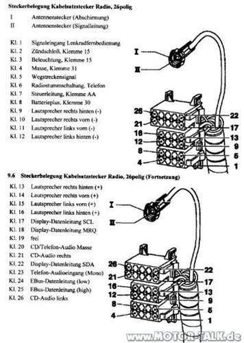

BTW seit das neue Sony drin ist geht die Datums-Anzeige im Armaturenbrett da drüber aus, sobald das Radio an ist (Uhr und Thermometer bleiben an). Hat das schon mal jemand gehabt?
Der Einbau war denkbar unkompliziert, ich mußte halt nur die Leitungen für permanent 12V und geschaltet 12V im Adapter vertauschen, sonst paßte alles direkt. Kann mir kaum voorstellen, daß ich irgendwo Kabelmurx habe.
Das is normal. Geht leider nicht anders. Mich hat das aber nie gestört.
Themenstarteram 7. November 2017 um 16:17
Ah, alles klar. Beruhigend.
Klar geht das anders.
Vom Radio gehen 2 Stück geschaltete + ab.
1 x zum Antennenverstärker und 1 x zum Infodisplay.
Wenn man nun das Kabel zum,Display abklemmt, dann bleibt die Datumsanzeige an.
Das ist ein alter Hut und wurde schon x-mal durchgekaut, beim Corsa B und Astra F.
Themenstarteram 9. November 2017 um 3:40
Ah. Weißt Du zufällig welche Klemme am Stecker das ist? Hab ein Bild mit der Steckerbelegung vom Corsa angehängt, da sehe ich drei Leitungen, die was mit Display zu tun haben.
Im folgenden Link ist eine Sony-Steckerbelegung für die 16pin Buchse am CDX, da finde ich aber nix mit Display.
http://www.selfmadehifi.de/hifi/kfz-hu.htm
Steckerbelegung-opel-radio-7946728685112713312
Müsste eine grau-rote Ader sein.
Auf welchem Pin die liegt, müsste ich googeln.
Kannst du aber auch selbst machen.
schwarz rot ist die Leitung wenn ich das richtig in Erinnerung habe, aber bitte die am TID abklemmen denn sonst bekommt der Antennenverstärker kein Strom mehr
