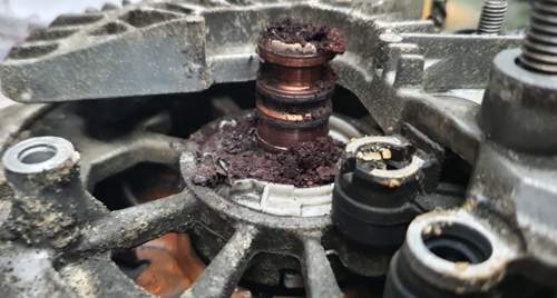

Moin, bin der Meinung deine LiMa sitzt auch wie bei 2.4 Benziner unten rechts am Motorblock. Wenn dies der fall ist, sieht man den aufkleber auf del LiMa rückseite auf dem Plastikdeckel. Dort steht dann wer der Hersteller ist, wieviel Ampere es generiert und die TN der LiMa (siehe beispielbild an). Dafür muss man aber Unterbodenschtz abbauen. Regler musst du anhand von Hersteller, Ampere und TN bestellen. Hatte bei eBay für Valeo Original 59€ bezahlt.
PS: das hört sich so ziemlich nach regler an hatte dieselben Symptome gehabt. Motor läuft weiter alles andere geht aus. Das problem ist dabei nicht einmal die Batterie, sondern die sporadische Überspannungen, die durch kurzen Kohlebürsten verursacht werden. Dadurch wird Komponentenschutz aktiv und schaltet alle Steuergeräte ab. Dabei läuft nichts mehr außer Motor.

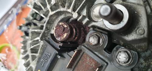

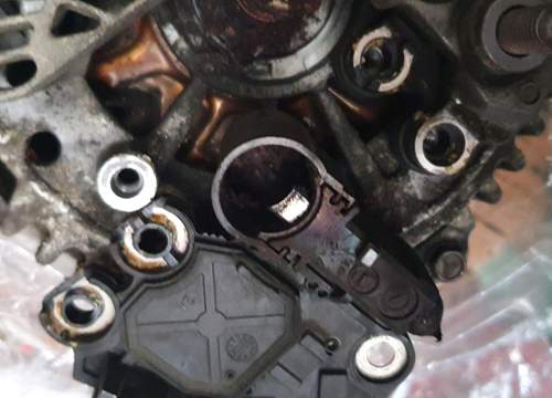

so, das Auto fährt wieder.
Ich habe dann doch die ganze LiMa gegen eine Generalüberholte ausgetauscht.

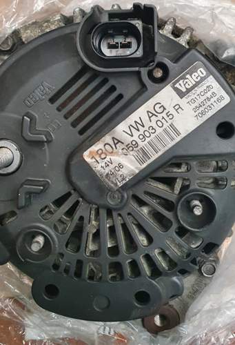

Für die anderen: Meine alte LiMa hatte die Nr 14 V, 059 903 015 R, die neue hat 14 V, 021 903 026 L.
Ich habe die alte aus Neugier teilzerlegt und ja, es waren die Kohlen.

059 903 015 R, Valeo 180A, TG17C020, LIN Bus nur 1PIN
021 903 026 L, Valeo 180A, TG17C019, L+DFM, mit Freilauf
Dementsprechend dürfte das Motorsteuergerät die Lichtmaschine vermissen.
Genau. Und das ist gar nicht gut. Der Fehler sollte sich dann auch im VCDS Protokoll wiederfinden. Wenn dem so ist, wieder die alte Maschine rein mit neuem Regler. Da sind dann auch neue Kohlen dabei. Da der TE es ja selbst gemacht hat, fällt nur die Arbeitszeit ins Gewicht. Das wird er verschmerzen können.
Motorsteuergerät und Batteriemanager natürlich sowie alle anderen Geräte, die noch unbedingt die Infos benötigen.
