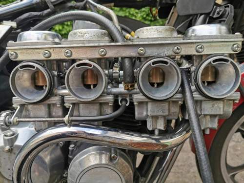

Welche Schläuche kommen wie an den Vergaser?
Im Werkstatthandbuch ist das nicht zu sehen. Ich habe es nicht selber ausgebaut und weiss es auch von daher nicht. und Sorry, kann leider momentan keine Foto machen.
Da sind mindestens 3 Nippel, 1x zentral vermutlich für Benzinzufuhr und 2x links und rechts zwischen den beiden jeweils äußeren Vergasereinheiten.
Werden die beiden äußeren vielleicht einfach miteinander verbunden oder gehen die nochmal zum Tank zurück?
Würde mich sehr freuen, wenn das jemand sagen kann?

Servus! Ich tippe folgendes:
1x Mitte (unten) = Benzinzufuhr vom Sprithahn
2x Rechts und Links (etwas weiter oben): Entlüftung Schwimmerkammer. Hier geht normalerweise je ein Schlauch, ggf. auch irgendwo zusammengeführt hinter der Schwinge Richtung Boden, oder in einen kleinen Auffangbehälter.

Wenn es wie bei der 750er ist, dann sind die 4 Nippel für das Überlauf-System und der große in der Mitte für den Sprit. Die 4 kannst Du vorerst offen lassen, bis die Mühle läuft. Dann sieht man auch, wenn ein Vergaser hängt.

Die Nippel, sollten es die Unterdrucknippel sein, offen zulassen, würde ich nicht. Denn da zieht die Maschine Falschluft rein und läuft entsprechend schlechter.
Die gehören geschlossen. Entweder untereinander oder einfach nen Propfen drauf.

So, hier ein Bild. Was jetzt nichtganz so einfach war, wie man vielleicht glauben mag. Ich kann jetzt aber auch noch mehr machen. Jemand eine Idee?
Die 4 Nippel für den Überlauf sind die gaaaaaanz unten (danach kommt nix mehr). Der große oben ist die Benzin-Zufuhr, der kommt an den Benzinhahn.
Die 2 mittleren Anschlüsse (re mit Schlauch, links noch ohne) dürften die Unterdruck-Anschlüsse sein. Die kommen nach vorne an die jew. Zylinder. Aber das kann ich Dir genau sagen, wenn ich mal wieder in meiner Garage vorbeigeschaut habe.
