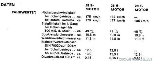

Ich vergleiche einfach mal die Verbrauchsangaben hubraumgleicher Motoren der gleichen Generation im gleichen Fahrzeug (siehe Bild unten, Opel KAD-Serie).
(Der 28E ist der Einspritzer).
Die Werte decken sich mit meinen Erfahrungen.
Wenn ich mit Kumpels gemeinsam auf Tour gehe gibt es keinen Unterschied im Verbrauch der Fahrzeuge - logisch, die Schaltwagen brauchen weniger. So etwas wie eine WÜK gab es ja damals auch noch nicht.

Kraftstoffverbrauch
Original geschrieben von frankoel
Dem darf ich widersprechen, so brauchte bei mir z. B. der 123er Mercedes 230 als Automatik und Vergaser (109 PS) genau 14 Liter, als Einspritzer (230 CE mit 136 PS) genau 4 Liter weniger (in Worten: VIER!), wobei ein Teil dieser Differenz natürlich auch auf das Automatikgetriebe geht, aber ich schätze nicht mehr als max. 1,5 Liter, bleibt immer noch eine Differenz von 2 bis 3 Litern!
Ein toller Vergleich!
Es ist zwar der gleiche Wagentyp, aber nicht der gleiche Motor!
Zwischen dem M115 und dem M102 liegen Welten.
