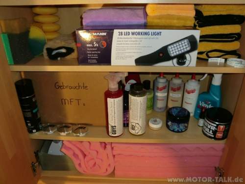

5) Sonstige Mittel:
5.1 Waschhandschuh:
Ein Schwamm ist nicht so sanft zum Lack beim Waschen wie z.B. der Chemical Guys Premium Thick Wash Mitt. Für den Preis ein Muss. Einen ähnlichen Handschuh siehst Du auch auf dem u.a. Bild links neben der Arbeitsleuchte. In puncto Eimer gehe ich davon aus, daß 2 ausreichend große vorhanden sind. Wenn das Auto sehr dreckig ist, immer einen Eimer zum Vorspülen des Handshuhes verwenden, den anderen für sauberes Waschwasser.
5.2 Microfasertücher (MFT):
Pro Mittel, das Du auf den Lack aufträgst, brauchst Du mind. 2 MFTs, um es wieder runterzuholen. Das wären also
2x Lime Prime + 2x Wachs = 4.
Eines liegt dem Wachs bei, also fehlen 3.
Trägst Du eine weitere Schicht Wachs auf, fehlen schon 5.
Es kann allerdings nicht schaden, immer 1 oder 2 mehr zu haben, sei es noch extra für die Felgen, für den Innenraum oder es fällt mal eines runter (nicht weiterverwenden!!) Ich würde deshalb ein 5er Pack Cobra Super Plush Gold plus noch 2 einzelne hinzunehmen, damit bist Du auf der sicheren Seite. Zum Vergleich: Ich habe mittlerweile deutlich über 20 MFT im Umlauf (siehe Bild), und finde nicht, daß ich schon zu viele habe.
5.3 Applicator Pads:
2 waren schon bei den Mitteln dabei, aber das ist etwas knapp. Manchmal muß man wechseln, weil es runtergefallen ist oder man Dreck eingefahren hat von einer unzureichend gewaschenen Stelle oder man ist an den Reifen oder ins Radhaus gekommen. Außerdem kosten die Teile so gut wie nichts.
2 x Meguiars Applicator Pad hinzu.
Cimg0702
