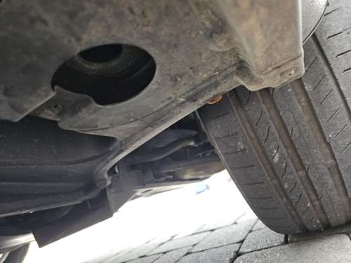

ich hab folgendes Problem: Beim letzten Räderwechsel war alles i.O., ich hatte, ganz normal, diese 4 Runden Wagenheber-/Hebebühnenaufnahmen aus vermutlich Hartgummi. So wie es sich gehört. Dann war mein V bei der Inspektion und hat ne AHK bekommen, einen Monat später. Heute war ich am Winterreifen montieren und musste feststellen, dass vorne links nur noch ein Loch war, statt dieses Hartgummiding.

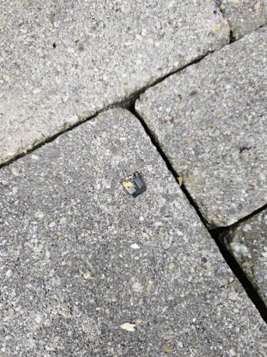

Meine Vermutung ist, dass die Werkstatt das kaputt gemacht hat. Ich kann es jetzt aber natürlich nicht nachweisen.... Als ich die kleine Plastikabdeckung abgemacht hab, ist mir noch ein kleines abgebrochenes Plastikteil mit relativ viel Fett dran entgegen gekommen. Wo das herkommt, weiß ich nicht?!
Könnt ihr mir sagen, ob ich das Teil als Ersatzteil irgendwo bestellen kann? Ggf. sogar mit Artikelnummer?
Kann das theoretisch auch während der Fahrt abgehen? Oder liege ich mit meiner Vermutung wohl richtig?

Loch
Ohne Plastikabdeckung
Das abgebrochene Plastikteil mit Fett

das abgebrochene Teil ist der Rest der Wagenheberaufnahme.
Mercedes hat die Teile meist sogar auf Lager.
Montiert werden die sehr leicht, einfach Teil in das Loch stecken und den inneren Teil zur Verriegelung eindrücken.
Das Fett ist Konservierungsmittel aus dem Schweller.

danke dir! Das heißt aber, kein großes Problem und da ist sonst vermutlich nichts kaputt. Korrekt?
Nö da ist nichts kaputt.
Problem ist nur dass dieses Teil aus Plastik ist und nicht für das Gewicht einer V-Klasse ausgelegt ist.
Kauf Dir gleich mehr das geht öfter kaputt wenn Du selber Reifen wechselst.

Ja die brechen, ja das ist das Ding und ja nur einklippsen!
