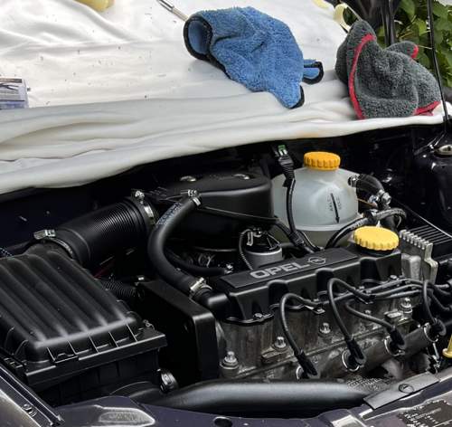

Moin zusammen,
bin bisher 3 Corsa Bs (1.0er und 1.2er) gefahren, jetzt den Vierten und erstes mal Vorfacelift mit der 1.4 60 PS Maschine.
Nun, auch wenn es oft heißt, der 1.0 oder 1.2er würden Probleme machen, wenn man dort die Teile tauscht (z.B. Lambda, LMM, Wasserpumpe) dann funzt auch wieder alles. Leider nicht so beim X14SZ.
Ich habe bisher eine Reihe von Dingen getauscht:
Zündkerzen
Zündkabel
Zündspule
AGR
Drosselklappenpotti
Beide Temp-Fühler (1, 2-Polig)
Lambda-Sonde
Öl/Filter
Getriebeöl
Kupplung
Hinteres Motorlager
Zahnriemen
Keilriemen
Wasserpumpe
Neuer Kühlmittelbehälter
Neue Kühflüssigkeit (war die Falsche eingefüllt)
Was hat sich gebessert:
- Das Auto hat nun gut Bums, kommt auf der AB Richtung 180 km/h lt. Tacho
- Er zieht sauber durch, dreht willig/gut
Was ist gleich geblieben:
- Auto kalt, vom 1. in 2. Gang schalten ruckt/schlägt es (wenn er warm ist, ist das nichtmehr).
- Auto ruckelt gelegentlich beim sanften Gas geben wenn er nicht warm ist
- Abrupte Gasstöße oder Gas wegnehmen ruckelt stark (ist seit neuer Kupplung und neuem Motorlager hinten besser, aber nicht weg).
- Motor läuft im Leerlauf irgendwie vibrierend/unrund, je heißer der Motor ist, desto besser ist es, nach längeren Fahrten ist es im Leerlauf so wie es sein soll.
Die Schaltung muss ich noch einstellen, mit diesem reindrückbarem Pin.
Hat von euch noch Jemand eine Idee? Auto hat knapp 70.000 auf der Uhr, ist das Getriebe einfach kaputt? Der 1. Gang lässt sich oft schwer einlegen beim Rollen, im Stand geht gut, das konnten meine anderen Bs aber besser, da war die Schaltung echt top.
Woher kommt dieses Ruckeln und der unrunde Leerlauf?
Ich wollte auch demnächst mal alle Unterdruckschläuche tauschen, Bremsenreiniger-Test erzeugt kein Hochdrehen im Motorraum.
Ich bin iwie ratlos.
Danke euch :-)

Kurbelwellensensor
Sicher das der erst 70tkm gelaufen hat?
Alle Teile gegen NEUE gute Teile getauscht..Sprich du hast kein Schrott von Ridex,Hella,Atec,Hausmarke XY verbaut? ;-)
Welches Getriebeöl ist drin?
Von wem ist das AGR ?
Leerlaufsteller schon gewechselt und wenn ja von wem ist das Teil ?
Aber der Kurbelwellsensor ist auch so ein Kandidat der im kalten zicken machen kann.
Alternativ schon geprüft was die Lichtmaschine so veranstaltet, ich habe schon die 2. am Start.

Themenstarteram 3. Mai 2024 um 16:00
Okay den LLR von Pierburg kann ich mal probieren + Kurbelwellensensor (welche Marke? Finde kein Bosch/Delco)
Hella-Teile:
AGR, Zündspule, Drosselklappenpoti, Lambdasonde, beide Temp-Fühler
Sagt mir nicht, ich muss das alles nochmal kaufen ^^
Sind bestimmt schon 3-4000€ in die Karre gewandert... Wobei ich mir auch schon überlegt habe es zutun.
Was ist an dem Ravenol besser/besonders? Also rein aus Interesse.
Ich fahre in meinen Autos immer Addinol, bin sehr zufrieden mit den Produkten.
Jemand eine Idee wegen dem Ruck beim Schalten im kalten Zustand? Ist nur vom 1. in 2. Wie gesagt, habe es noch nicht so eingestellt, dass man den Pin beim Getriebe reindrücken kann.
Danke euch schonmal für eure Hilfe!
