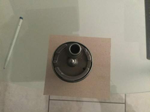

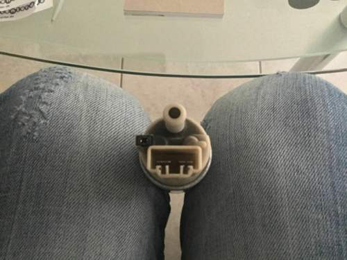

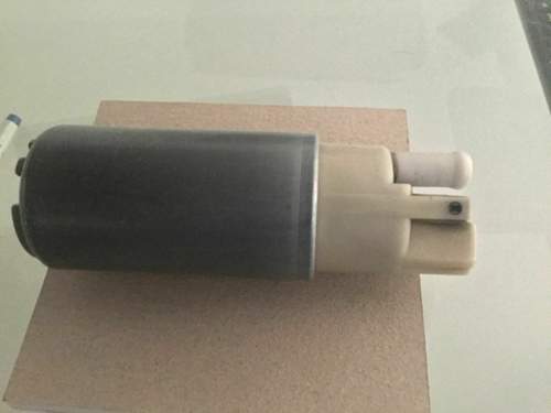

Hallo Bunker Funker
Hatte im Okt / Nov das selbe Problem mit meinem 2.2 direkt, es gab einen kleinen Ruck während der Fahrt bei welchem ich dachte das es die HD wäre , dann nahm er kein Gas mehr an und blieb nach ca 600 m stehen.
Auto abgeschleppt und in der Pause die HD getauscht , da es ein HD Symptome gewesen ist.
Aber auch mit Ersatzpumpe kein anspringen. Dann Leitung zur HD abgenommen und Zündung eingeschaltet, es kam kein Tropfen von der vorförderpumpe an.
Dann hab ich nen Kumpel angerufen welcher bei Opel schafft und wollte wissen was ne neue elektrisch Pumpe kostet.
470CHF , ca 430€ ohne Einbau.
Dann hab ich etwas gegooglet und nen beitrag gefunden.
Es gibt die Möglichkeit die elektrische Pumpe kostengünstig zu wechseln, meine neue hat 20€ gekostet und der Arbeitsaufwand ist leider der selbe als wenn man die komplette Pumpe wechselt.
Du musst nicht suchen nach defekten Leitungen oder Sicherungen , die Pumpen haben ihre Laufleistungen und wenn die an die Grenzen kommen fallen diese aus.
Anbei ein paar Bilder von meiner alten defekten Pumpe und ein Bild vom originalkarton meiner ersatzpumpe aus dem Zubehör.
Wenn du nen Händler in der Nähe hast kannst du ja dort nachfragen und wenn nicht in der Bucht nachsehen, kann dir evtl noch den Anbieter von mir mitteilen.
Ne neue Pumpe hat 3.8 bar
Hoffe das verlinken funzt
http://www.ebay.de/.../261255596027?...
Diese Pumpe hab ich eingebaut und diese läuft ohne Probleme
Achte aber beim Kauf ner neuen Pumpe auf das pumpenvorterteil , mit diesen Nasen daran , die müssen stimmen da diese die Pumpe. Später im Gehäuse fixieren
