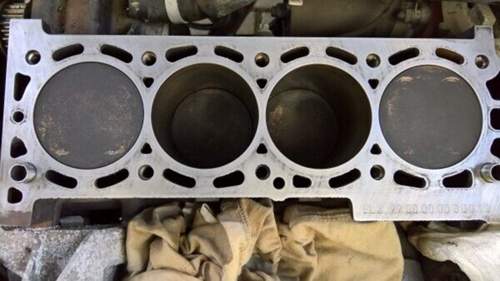

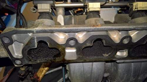

damit der Zylinderkopf geplant werden kann, habe ich den Einlasskrümmer abgebaut.
Dabei habe ich festgestellt, dass in dem Einlasskrümmer sowie bis kurz vor die Ventile so eine Art Öl-Dreck-Schlamm ist.
Könnt ihr mir sagen woher dieser kommt und ob dieser normal ist?
Des Weiteren stellen sich mir noch die Fragen, ob ich im ausgebauten Zustand die Hydrostössel testen kann und ob es normal ist, dass diverse Abdrücke -auch nach dem Reinigen derMotorrumpfdichtfläche- noch zu sehen sind?
Über eure Antworten würde ich mich sehr freuen.
Danke und Gruß
Vecci-Fahrer
Einlasskrümmer/Ansaugbrücke
Motorrumpf
Hallo VectraFahrer !
Warscheinlich verbraucht er Öl,das kommt von den Ventilschaftdichtungen.
Da zieht er das Öl in den Brennraum rein.

Bei deinem bild ist schön zu sehen wie beim 1 Zylinder die zwei Auslaßventile Aufgesetzt haben,
und am 4 Zylinder die zwei Einlassventile.

Mein vectra pustet das Öl über die kurbelgehäuseentlüftung im ansaugsystem vllt liegt der Fehler bei dir da ja auch
Warscheinlich durch verwirbelungen im Brennraum.
Wen man die Einlaßventile betrachtet,da wo sie schließen sehen immer verkokt aus.
Die haben am Ansatz vom Schaft immer kohlebildung.
Obwohl man glauben müßte das die sauberer sein sollten,weil eben Einlaß.
Grad das gegenteil ist der fall Einlaß verkokt, Auslaß sauber.
Das kommt vom verbrennen des Benzinluftgemisches.

@-VectraFahrer- schrieb am 23. März 2019 um 09:50:12 Uhr:
Der Siff kann fast nur über die Kurbelgehäuseentlüftung da rein kommen. Manche haben dort einen nachträglich verbauten Ölabscheider verbaut.
Ich würde da sauber machen und gut is.
Die Theorie, dass der Ölsiff von den kaputten VSD ist, halte ich für falsch, denn die Strömung im Kopf geht doch in Richtung Auspuff und nicht umgekehrt.

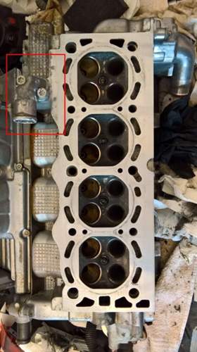

Wegen dem Planen, musste ich einen Flansch abschrauben und würde nun gerne diese Dichtung (vorsorglich) austauschen. Leider finde ich diese nicht, weis auch ehrlich gesagt nicht, unter welcher Bezeichnung ich diese finden kann?
Könnt ihr mir da vielleicht weiterhelfen?
