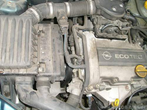

ich versuche euch jetzt mein Problem so gut wie möglich zu schildern.
Ich habe einen Corsa B 1.0 12v ECO (BJ 1998,973 Hubraum,182850 Kilometer runter)
Also, ich habe jetzt hier im Internet nach Ursachen für eine defekte Zylinderkopfdichtung gesucht und gefunden, nur irgendwie Passt nur eine Ursache zu meinem Corsa B.
Was ich vorher gemacht habe sind neue Zündkerzen ÖL wechsel. ÖL war ziemlich dick flüssig, wer weis was der Vorbesitzer eingekippt hat.
-Also mein Corsa hat keinen hohen Benzinverbrauch.

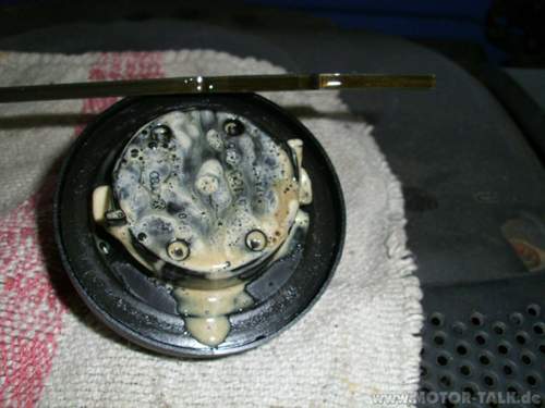

-Ich habe diesen Gelben schleim am ÖL Deckel ( fahre auch Kurzstrecke )
-Mein Öl hat einen Hell braune Farbe( nach neuem ÖL Wechsel)
-Auto wird Warm und erreicht eine Temperatur von Maximal 90 Grad, dreh ich die Heizung an fählt die Temperatur auf ca 80 grad.
- Aus dem Auspuff kommt an einem Tag mal etwas Stärkerer Qualm der durchgehend ist, am anderen Tag nur ab und zu mal z.B wenn ich an der Ampel stehe und mal während der fahrt.
- Er HAT nur EINMAL Wasser geschluckt, aber habe darauf hin das Liqui Moly Kühlerdicht eingekippt, seitdem zieht er kein wasser.
Weis jetzt nicht was es sein kann, und wo finde ich bitte heraus welche Bezeichnung mein Motor hat??? Für weitere fragen bin ich offen.

Motorbezeichnung ist X10XE. Mit einem CO Test in der Werkstatt kannst du prüfen lassen, ob es eine Verbindung zwischen Verbrennungsgasen und Kühlmittel gibt. Ob das dann die Kopfdichtung oder eine andere Stelle ist, weisst du davon zwar noch nicht, aber zumindest könnte man so einen banal tropfenden Schlauch oder Kühler ausschliessen.
Die restlichen Symptome finde ich für die Jahreszeit nicht ungewöhnlich, die Temperaturanzeige sollte man eh nicht zu genau nehmen, daraus diskrete Temperaturen ablesen zu wollen ist ein wenig wie Knochenorakel.
Ist dieser kleine hier? Defekte Kopfdichtung hat solche Symptome: Wasserverbrauch, hoher Druck nach Öffnen des Kühlwasserdeckel, hellbrauner Schleim am Ölmeßstab, starkes weißes qualmen, und Ölspuren im Kühlwasser.
Ne Omi stand letztens mit ihrem Corsa auf der Kreuzung und war in einer weißen Wolke eingehüllt. (alles hupte, keiner half ) Da war es eindeutig die Dichtung.
Etwas weißer Schmodder am Öldeckel ist fast Normal.

Hallo, danke für die Bezeichnung. Hohen druck hab ich nicht, kann nach langer Fahrzeit denn Deckel öffnen und es zischt nur kurz mehr nicht. Öl im Kühlwasser könnte ich nicht sehen. Schleim am Ölmesstab hab ich nicht aber hell Braun ist er. Zum Qualem ja wie gesagt mal so mal so .
Wenn Du "nur" so wie bei meinem `99 er Seat Ibiza am Deckel etwas Schleim hast, und der Ölpeilstab normale Ölbraune Farbe hat, ist es normal. Deckel abwischen, bei vielen Kurzstrecken öfters Öl mal wechseln.

@UnityCLC schrieb am 4. Januar 2015 um 19:55:48 Uhr:
Dann trotzdem mal aufe Bahn und mal Durchpusten, damit das Öl mal richtig auf Temperatur kommt, und die wasserbestandteile verdampfen können.
Ansonsten genügen auch schon Höhere Drehzahlen in der City um dem Öl etwas einzuheizen
