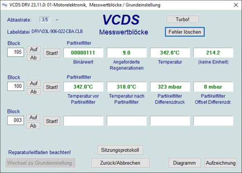

Endlich habe ich mich doch entschlossen VCDS zu holen um evetl . eine Regeneration des DPF an zustoßen.
DAbei haeb ich mir zu erst den Fehlerspeicher ausgelesen und steht folgendes drin.

2 Fehlercodes gefunden:
009315 - Dieselpartikelfilter - Russbeladung zu hoch
P2463 - 000 - - Warnleuchte EIN
Umgebungsbedingungen:
Fehlerstatus: 11100000
Fehlerpriorität: 2
Fehlerhäufigkeit: 1
Verlernzähler: 255
Kilometerstand: 305292 km
Zeitangabe: 0
Datum: 2018.07.09
Zeit: 12:47:43
Drehzahl: 759 /min
Geschwindigkeit: 0.0 km/h
Druck: 46 mbar
Hex Wert: 0xFF01
Temperatur: 144.0°C
(keine Einheit): 45.9
Kilometerstand: 1700 km
001348 - Geber 1 für Abgastemperatur (G235)
P0544 - 000 - elektrischer Fehler - Warnleuchte EIN

Ich hoffe das es immer noch der Geber 1 für Abgastemperatur (G235) ist. Ersatzteil ist angekommen und wird morgen eingebaut.
VCDS ist sehr neu für mich und musss mich noch was einlesen oder Google fragen
