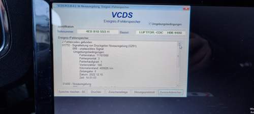

VCDS angeschlossen und dann kam folgende Fehlermeldung:
Adresse 34: Niveauregelung Labeldatei: DRV\4F0-910-553.clb
Teilenummer SW: 4F0 910 553 A HW: 4F0 907 553 A
Bauteil: J197 LUFTFEDER H17 0060
01772 - Signalleitung von Druckgeber Niveauregelung (G291)
007 - Kurzschluss nach Masse - Sporadisch
Umgebungsbedingungen:
Fehlerstatus: 00100111
Fehlerpriorität: 3
Fehlerhäufigkeit: 2
Verlernzähler: 46
Zeitangabe: 0
Habe draufhin den Fehler gelöscht und siehe da es half nichts.

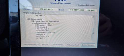

Jetzt konnte ich eben mal die Fehler auslesen und habe folgende im Fehlerspeicher:
Steuergerät-Teilenummer: 4F0 910 553 C HW: 4F0 907 553 A
Bauteil und/oder Version: J197 LUFTFEDER H17 0030
Codierung: 0000220
Betriebsnummer: WSC 02335 785 00200
VCID: 247F912BE7C213AB87-8070
3 Fehlercodes gefunden:
01583 - Leck im System erkannt
008 - unplausibles Signal - Sporadisch
Fehlerstatus: 00101000
Fehlerpriorität: 3
Fehlerhäufigkeit: 14
Verlernzähler: 96
Kilometerstand: 185039 km
Zeitangabe: 0
Datum: 2021.10.08
Zeit: 17:23:28
Fehlerpriorität: 3
Fehlerhäufigkeit: 108
Verlernzähler: 97
Zeitangabe: 0
02645 - Ventile für Niveauregelung
007 - Kurzschluss nach Masse - Warnleuchte EIN
Fehlerstatus: 11100111
Fehlerpriorität: 2
Fehlerhäufigkeit: 1
Verlernzähler: 56
Zeitangabe: 0
Nach dem löschen der Fehler läuft der Kompressor normal an, und Pumpt das Auto auch auf und ab, nur in den Messwertblöcken sackt der Speicherdruck langsam weiter ab wobei der Drucksensor stabil 15-16bar hat.
Nach kurzer Zeit kommt dann auch der Fehler
wieder.
Wagen ist ein: Audi A6 4F 3.0TFSI mit Rund 185k Km
Habe neuen Kompressor und Ventilblock vom Audi A8 (ein Freund hatte einen gebrauchten) eingebaut, danach ging alles wieder normal.
