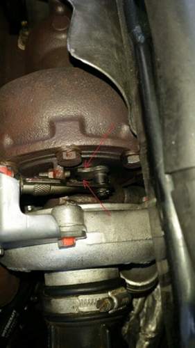

Also, hatte heute endlich mal bissl Zeit, der Sache noch bissl auf den Grund zu gehen.
Bild 1 ist der Turbolader an sich.

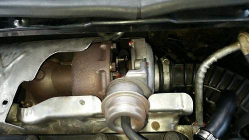

Auf Bild 2 sieht man das Gestänge, lässt sich insgesamt nur 5mm bewegen. Der Turbo an sich zieht aber, weiss nicht, ob da Leistung fehlt, hab keinen Vergleich...
Das Gestänge scheint da, mehr oder weniger, fixiert/fest zu sein. Lässt sich aber bewegen. Soll das vielleicht so sein und wurde so eingestellt?? Farbmarkierungen sind unversehrt.

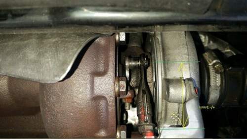

Allerdings kommt das ganze weder unten, noch oben, zum Anschlagpunkt, (Bild 3) an dem Drehgelenk...
Bin der Sache aber jetzt nicht soweit nachgegangen, ob da jetzt ein Problem mit der UD-Dose wäre, oder vielleicht weit der Welle/Drehgelenk??? Oder, ist das ganze vielleicht leistungsabhängig???? Dann sollte sich doch aber das Gestänge, rein von Hand, doch bewegen lassen, über den gesamten Weg????

Die Dose haste ja schon ab, also würde ich mal mit WD40 o.ä. versuchen, unten an dem Hebel und der Welle, die in den Turbo geht, alles ein zu sprühen und dabei natürlich am Gestänge ziehen und drücken, vielleicht löst sich der Schmand, der vermutlich die Schaufelverstellung klemmen lässt, dann. Da die Wege des Gestänges auch ohne Dose nicht weiter werden, hat es nichts mit der Dose zu tun! Das ist rein mechanisch an der Schaufelverstellung!

Seit wann ist der neue Turbo drin? Garantie? Wo hast du den her? Du hast da aber Fotos eingestellt vom Gestänge ohne Dose, daher meine Annahme! Ein Ölfilm in den Ladeluftschläuchen ist nicht weiter schlimm, erst wenn da mehr drin ist, wird es brenzlig! Ein Turbo ist ja Ölgeschmiert, da kommt immer etwas Öl mit durch.
Was war denn am alten Turbo defekt? Nicht, das da noch irgendwelche Teile in der Anlage rumfliegen! Neue Ölleitungen eingebaut, oder die alten verwendet? Was man nicht tun sollte!!!

Die Dose sieht man nur nicht, weil rangezoomt. Hab nix abgenommen, wie auf Bild 1 zu sehen.
Und ich nehme an, der Bosch-Dienst ist nicht bei dir um die Ecke? Dann mach die Dose mal ab und schau nach, was das Gestänge dann macht, wenn du es per Hand bewegst, sollte das dann ohne nennenswerten Widerstand gehen, könnte es doch an der Dose liegen, entweder Dose kaputt ( Membrane vielleicht? ) oder du hast keinen Unterdruck anliegen, mal den Schlauch abmachen, einmal prüfen, ob da Unterdruck gezogen wird, und einmal mit einer Unterdruckpumpe an der Unterdruckdose ziehen, dann weißt du, ob das funktioniert, das nächste wäre dann das dazu gehörende Magnetventil, welches den Unterdruck steuert! So, hau rein, es gibt viel zu tun, Schwedenbomber! ;-))
