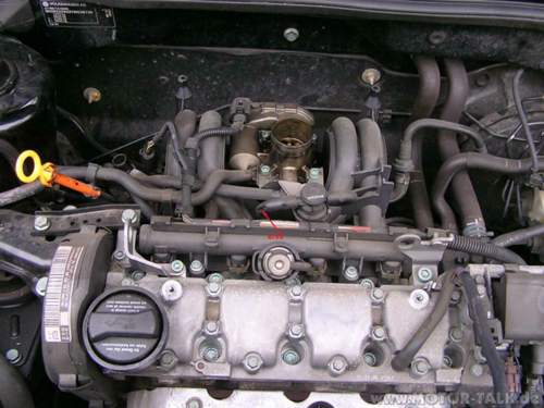

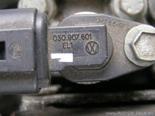

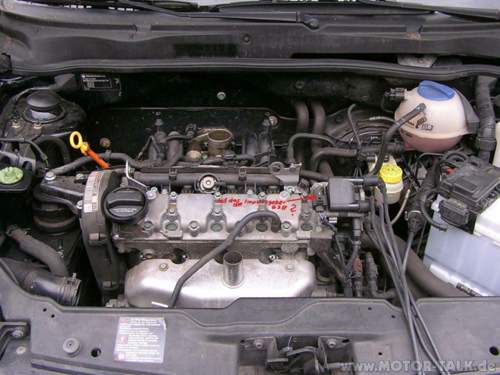

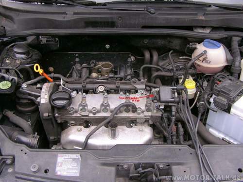

da mein Lupo (1,0l 50 PS ANV) derzeit ruckelt und wie auf 3 Zylindern läuft, beschäftige ich mich mit der Fehlereingrenzung. Insbesondere mit der Zündanlage.
Mein Billig-Fehlerauslesegerät (Autel VAG305) hat diverse Fehlzündungen registriert.
Nun meine Fragen:
Nach meinem Stromlaufplan erhält der Zündtrafo vom Impulsgeber G28 den Zündzeitpunkt. Da der Impulsgeber G28 auch über der Nockenwelle angesiedelt ist (siehe Foto), klingt das logisch.
Interessehalber habe ich –bei laufendem Motor- den Stecker vom Impulsgeber G28 abgezogen. Und siehe da------der Motor läuft weiter.
Von wo erhält der Zündtrafo den Zündzeitpunkt?
Gibt es evtl. noch einen Kurbelwellensensor? Falls ja, wo finde ich den?
Für zahlreiche Antworten bedanke ich mich jetzt schon.
Viele Grüße
quali

Da ich meinen Beitrag nicht mehr bearbeiten kann, zitiere ich mich selbst, um eine Korrektur vorzunehmen.
Original geschrieben von quali
Hallo Lupo- Freunde,
Mein Billig-Fehlerauslesegerät (Autel VAG305) hat diverse Fehlzündungen aus dem Fehlerspeicher ausgelesen.
Nun meine Fragen:
Nach meinem Stromlaufplan erhält der Zündtrafo vom Geber für die Motordrehzahl G28 den Zündzeitpunkt.
Kann es sein, dass der Geber G28 über der Nockenwelle angesiedelt ist (siehe Foto)? Oder ist der Geber auf dem Foto ein anderer?
Interessehalber habe ich –bei laufendem Motor- den Stecker von diesem Geber abgezogen. Und siehe da------der Motor läuft weiter.
Oder ist der Geber G28 irgendwo beim Schwungrad angesiedelt? Falls ja, wo finde ich den?
Der Geber, der auf dem Bild zu sehen ist, wird bei VW unter der Bezeichnung "Impulsgeber" geführt.
Er hat die Ersatzteilnummer 030 907 601.
Viele Grüße
quali
P4303172-kopie
P4303217
P4303218
das auf deinen Bildern ist der Nockenwellensensor G40.
Der G28 sitzt an der Kurbelwelle, Kurbelwellenausgang Getriebeseitig. Und sieht ungefähr so aus . Da sollte man am besten rankommen von unterm Auto und hinterm Motor.
Wie lauten denn die genauen Fehlercodes? Damit kann dir vielleicht jemand besser helfen.
Kannst du denn einen Zylinder lokalisieren der nicht mitläuft?

am 1. Mai 2013 um 14:40
Hallo !
Kann mich nur anschließen !
G40 Hallgeber ! den Stecker bei laufenden Motor abgezogen , und der Motor stirbt nicht ab !!! ( ein Neustart ist nicht möglich ) ! da OT für zZ-punkt für Zylinder 1 nicht ermittelt werden kann vom MSG !
Welchen Stromlaufplan aus welchem Bj. wird verwendet ?? Bj. unterschiede sollten beachtet werden !
Einen Kurbelwellensensor G28 solltest du beim ANV nicht haben !
Richte deine Fehlersuche mal in Richtung Zündspule , Zündkabel und Zündkerzen !!!
Gruss Lupolas !

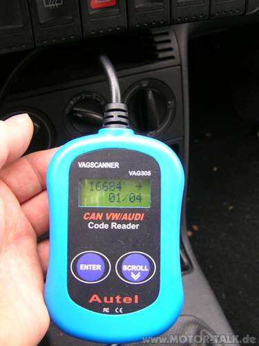

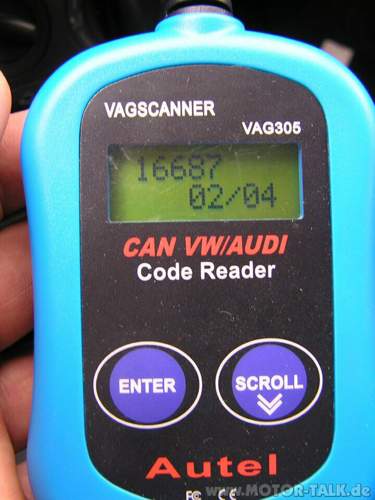

vielen Dank für Deine Antwort. Soeben habe ich noch einmal den Fehlerspeicher ausgelesen (siehe beigefügte Fotos).
Laut der Fehlertabelle von AUTEL bedeutet:
16684…..Random Misfire Detected- Any Cylinder
16687….Cylinder 3- Misfire Detected
16727…leider ist hierzu keine Angabe vorhanden
16490… leider ist hierzu keine Angabe vorhanden
Vielleicht weiß jemand welche Bedeutung 16727 und 16490 haben.
Viele Grüße
quali

Behebe doch als erstes den erkannten Zündaussetzer an Zylinder 3 !
Zündkerzenbild prüfen !
Kabel und Spule mal Quertauschen und Fehlerspeicher löschen !
Zu den fragenden Fehlercodes kann ich zur Zeit leider auch nichts sagen , vermute aber folge-fehler durch die Zündaussetzer !
Gruss Lupolas !
Natürlich hat der ANV einen G28 !
Nur der (um bei den 1.0er Lupo’s zu bleiben) ALL und der AER haben keinen G28.
Der ANV, AUC, ALD haben einen G28 und einen G40.
Und der AHT hat nur einen G28 und keinen G40.
IMO ist es auch normal das der ANV mit angezogenen G40 weiterläuft. Abgezogener G40 = Notlauf und der Motor läuft wie ein Sack Nüsse, aber er läuft und springt auch wieder an.
Abgezogener G28 = Motor geht aus und lässt sich auch nicht mehr starten.
16684 Verbrennungsaussetzer erkannt
16687 Zylinder 3 Verbrennungsaussetzer erkannt
16727 Nockenwellenpositionssensor=>Geber-G40 Signal zu groß
16490 Saugrohrdruck/Luftdruck=>-G71/-F96 unplausibles Signal
Hattest du den Fehlerspeicher nochmal gelöscht nachdem du den Stecker abgezogen hattest? Wenn nein würde ich das nochmal machen sonst würde ich mich zumindest um den 16727 erst mal nicht kümmern.

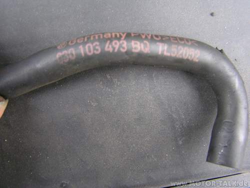

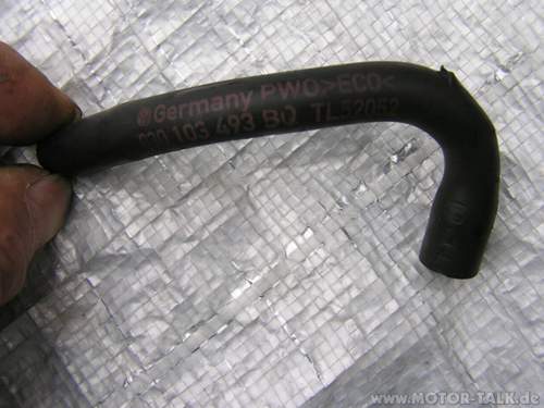

Übrigens habe ich noch einen Riss bzw. Loch in einem Schlauch entdeckt (siehe Fotos). Den Schlauch habe ich bestellt und werde ihn morgen einbauen.
Vielleicht hängt ja damit die Fehlermeldung 16490 zusammen.
Viele Grüße

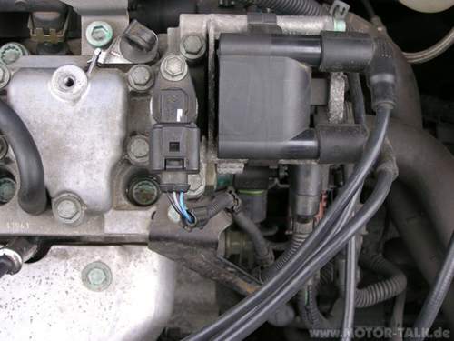

Themenstarteram 1. Mai 2013 um 18:08
Hallo lupolas,
Der Stromlaufplan , der mir vorliegt, hat Seiten mit dem Aufdruck Ausgabe 07.99, sowie 11.99.
Wobei der Geber G28 auf der Seite mit dem Aufdruck Ausgabe 11.99 aufgeführt ist.
Meine Fehlersuche „geht“ in Richtung Zündung. Insbesondere habe ich den Zündtransformator in Verdacht.
Er hat die VW Ersatzteilnummer 032 905 106 B.
Nach Auskunft beim Ersatzteillager, soll dieser Trafo nicht mehr verwendet werden, da häufig Fehler vorkamen.
Stattdessen soll die Ausführung 032 905 106 E eingebaut werden.
Viele Grüße
quali

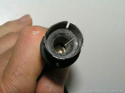

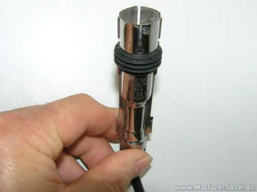

Themenstarteram 2. Mai 2013 um 15:16
Hier ist ein Zwischenbericht:
Bei einem, untereinander Tausch der Zündkabel und dazwischen jeweils durchgeführten Fehlerspeicherauslesung, konnte ich nicht festgestellen, ob der Fehler mitwandert.
Beim Zündkabelstecker vom Zyl. 4 ist tief innen die Gummiwandung stark beschädigt (siehe Fotos), so dass ich den Verdacht habe, dass im Stecker zeitweise ein Funkenüberschlag stattfindet.
Einen Satz neuer Zündkabel werde ich noch heute übers Internet bestellen.
Sobald ich diese erhalten u. eingebaut habe, werde ich über Erfolg/ Misserfolg berichten.
Viele Grüße
quali
