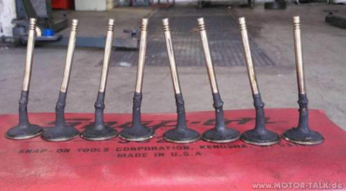

Jüngstes Beispiel welches ich direkt "betreut" habe, VW 2,0 TSI, Steuerkette beim Anlassen übergesprungen. Ergebnis 8x Einlass krumm. Bild siehe Anhang.
So traurig wie es für den Besitzer ist - sieht das Foto irgendwie "schnukelig" aus.
Passenden Untertitel drunter, Hochglanzdruck machen und an die Wand hängen ;)
