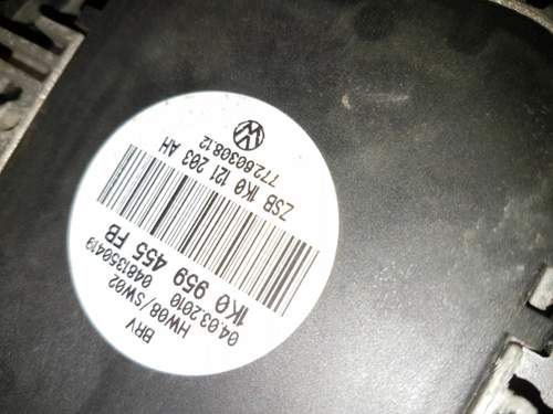

Auf der Rückseite des Lüftermotors befindet sich ein weißer
Aufkleber auf dem die Teilenummer des Lüfters steht.
Wäre hilfreich wenn du die ablesen und hier posten könntest.
Themenstarteram 4. Juni 2019 um 17:49
Hab mal ein Foto gemacht.
20190604-193100
Ja,passt doch 1zu1 mit dem aus dem Ebaylink oben.
Themenstarteram 5. Juni 2019 um 3:35
Ja richtig, nur will ich einen neuen einbauen und keinen Gebrauchten.
Ich hab blos noch keinen passenden Neuen gefunden.
