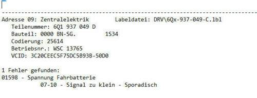

prüf mal ob an der Batterie die polklemmen richtig fest sitzen, sind fehlerspeichereinträge vorhanden? die batterie kann auch defekt sein.
Themenstarteram 21. Oktober 2008 um 13:38
Wegen der Fehlereinträge hat man mir gesagt, dass man nur sehen kann, dass das Auto nicht angesprungen ist. Batterie wurde angeblich überprüft... alles i.O.
ok also waren fehlereinträge drin die ungefähr lauteten spannung fahrbatterie signal zu klein bzw. versorgungsspannung klemme 30 signal zu klein etc... diese werden gesetzt wenn die batterie zu tief in die knie ging beim startvorgang, wie gesagt mal die polklemmen auf der batterie prüfen, evt mal ne neue batt einbauen. wird denn wenn er nicht startet , alles auf null gesetzt, also uhr tageskmzähler ?
Themenstarteram 21. Oktober 2008 um 14:36
Ja, genau, alles auf null. Uhr und sowas wird gar nicht mehr angezeigt. Und meist geht auch nur noch die Fahrertür auf.
das mit tür ist deshalb, weil die ZV nicht geht wenn die batt leer/abgklemmt ist, also wie gesagt bitte prüf die polklemmen vorn an der batt. sind die richtig fest, dann probehalber eine neue Batt. einbauen.

… ich würde mal die Batterie gegen eine neue tauschen, auch wenn’s schon wieder Geld kostete. Um diese als Fehler Quelle ausschließen zu können. Da reicht ja ATU und Co. damit die Mechaniker unbefangen zu werke gehen.
Sollte es daran nicht liegen wird es schwer, da der Fehler sporadisch auf tauch. Man kann mit einer Stromzange den Ruhestrom messen. Dazu brauch man aber ein Vergleich zu einen gesunden Fahrzeug. (Achtung das Boardnetz hat die erste Viertel- bis Halbestunde noch einen erhöhten Bereitschafft‘s-Strom)
Durch Selektion von Bereiche muss man dann den Fehler eingrenzen, hierbei einfach Sicherungen von ganzen Verbrauchergruppen ziehen und weiter messen. Irgend wo wird zu viel verbraucht, entweder ein ISO-Fehler eines Kabels oder Verbraucher oder ein Steuergerät das einfach weiterarbeitet (z.B. durch Masse-Fehler nicht mit bekommt das es jetzt Pause hat) oder sowas ähnliches…

Ich habe einen Fabia Combi Elgance, 1,2 Holland). Er ist ca 2.5 Jahre alt - und hat auch Batterie Startprobleme. Ich war jetzt beim Händler - mit dem Hinweis, besser vorsorgen als die Mobilitätsgarantie in Anspruch zu nehmen. Man hat freundlich nachgemessen, Fehlerspeicher ausgelesen - Unterspannungen waren dort, der Batterietester kann die Batterie - weil zu schwach - nicht testen. Aber der Wagen sprang dort einwandfrei - im warmen Zustand an. Die Batterie wäre nicht kaputt. Wenn dem so wäre, würde vielleicht Skoda etwas dazutun - Kulanz. Da bin ich anschließend zu ATU gefahren, um eine Batterie zu kaufen. Die will ich jetzt einbauen.
Früher hatte ein kleiner Motor eine kleine Batterie, z.B 44 AH. Durch die ganze Elektronik sind es heute 60 AH - und trotzdem kaputt. Ich bin Vielfahrer - der Wagen stand für einen USA Urlaub diesen Sommer 3 Wochen - und sprang einwandfrei an. Ich nehme an, das in dieser Zeit doch die Batterie einen Schaden bekommen hat.
Die Werkstatt hatte zunächst 0,4 A Ruhestrom gemessen, nach wenigen Minuten ging es auf ca 0,1 A runter. Das Radio schlägt mit 0,01 A zu Buche - was normal gut ist. Mit einer 50 A Stromzange gemessen - die nach Kalibrierung nichts anderes gemessen hat. Man hat dort erwartet, das der Ruhestrom nach weiterer Wartezeit auf 35 mA absinkt. Bezaht habe ich für die Analyse und Fehlerspeicher löschen 17,5 Euro - die Batterie ca 100.

Beim Skoda Händler wurden alle Kabelverbindungen geprüft, der Batterietester wird direkt auf die Polklemen aufgesetzt. Mit Überraschung habe ich die alte Batterie ausgebaut - siehe da, eher schwach, 44 AH. Die kleinste vom Freundlichen empfohlenen Batterie lag bei 55 AH - da sieht man, wo in der Serie überall gespart wird.
Jetzt mit einer neuen 60 AH Batterie werde ich wohl 5 Jahr Ruhe haben. Alle Spannungen sind nun im Betrieb wieder stabil, das Radio verliert nicht mehr die Senderspeicher, das Licht wird nicht dunkler - die Servolenkung hat auch immer Kraft - bei Unterspannung ging die Hilfskraft deutlich zurück. Der Skoda Fachhändler hat wohl kein Interesse an einem möglichen Kulanzfall Batterie und sagt man könne das nicht testen - bzw. anspringen im warmen Zustand sei genug Beweis einer funktionierenden Batterie, selbst wenn das Testgerät eine OK Analyse verweigert - schade, oder so üblich?

Wie oben von mir geschrieben, wäre es eh das erste gewesen was ich gewechselt hätte.
Bei allen Respekt für unsere Freundlichen, die können nicht alles Wissen und der Chemische Prozess in einer Batterie ist sehr komplex. Je nach Platten Zustand kann so ein „einfacher Batterietester“ eine Fehler nicht erkennen. Eine Wirkliche Prüfung einer Batterie mit Zellenanalyse und Zeitdiagramm würde die Koster einer Neuen über steigen.
Als im Zweifel raus! Es ist auch nicht ungewöhnlich das Autobatterien schon nach zwei Jahren den Geist auf geben, ist aber auch nicht schlimm wenn sie sieben Jahre schaffen;)
