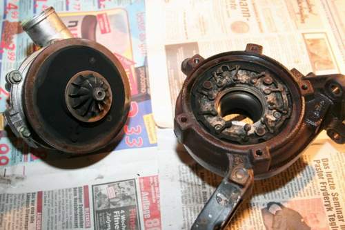

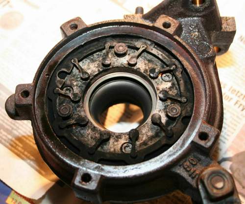

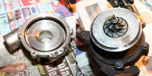

Moin
Wie emmemmchen schon geschrieben hat, sollte eine etwas längere Fahrt über die Autobahn oder so helfen. Dies gleich Problem hatte ich bei meinem 3L in den letzten 3 Jahren 3mal, einmal im Jahr, meist im Frühjahr. Da ich fast nurnoch Kurzstrecke fahre verrußt der Turbo bzw. die VTG des Turbos und ist so schwergängig. Wenn man dann plötzlich mal etwas flotter fahren will und die VTG hängt diese und der Ladedruck kann nicht hochgeregelt werden und der Notlauf kommt, wenn man dann so über 100-120 Fahren will.
Bei mir hat es genügt so gut 80km über die Autobahn, die ersten 40km mitschwimmen und dann Feuer.
Mfg
Frank

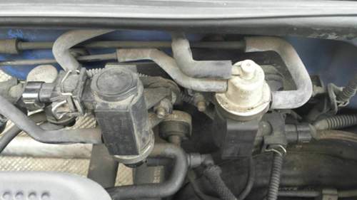

Themenstarteram 11. März 2016 um 19:00
So hab heute mal die beiden magnetventile 1h0906627 + 1h0906627a andersherum eingebaut also den einbauort getauscht!
Und siehe da jetzt läuft der kleine wieder!!!
Bedeutet also das zeil mit dem weißen kopf hat wohl ne macke!
Kann in der jetzigen einbausituation eigentlich etwas kaputtgehen?
Themenstarteram 11. März 2016 um 19:02
Themenstarteram 11. März 2016 um 19:12
Was bedeutet eigentlich der index a bei der teilenummer des ventils?
Ist das nur ne neuere version oder ist das ventil gänzlich anders?
Das eine hat nen schwarzen und das andere einen weißen kopf!
Vielleicht damit man sie nicht vertauscht!?

@ritchie871 schrieb am 11. März 2016 um 20:12:39 Uhr:
Die unterschiedlichen Nummern werden wohl nicht ganz ohne Grund vergeben und wenn es nur wegen der Einbaulage sein sollte. Evtl. haben sie in diesem Fall aber auch unterschiedliche Kennlinien.

Moin
Na das ist ja schön, nun weißt du zumindest wo du dran bist.
Weiß zwar auch nicht ob und in wie weit die Ventile unterschiedlich sind, aber grundsätzlich würde ich mir an Deiner Stelle dann mal ein Neues Ventil besorgen.
Auch wenn das "kaputte" Ventil nun nur die Abgasrückführung regelt, oder auch nicht regelt.
Und dies kaum zu spüren ist, schont es doch minimal den Motor, weil die Abgastemperaturen etwas niedriger sind.
Mfg
Frank
Themenstarteram 12. März 2016 um 11:19
Ja stimmt ich geh lieber auf nummer sicher! Hab schon ein neues bestellt von metzger für 42.-! Bei dem preis kann man denke ich nicht meckern! Eins von pierburg kostet fast das doppelte! Vom vw-teil ganz zu schweigen!
