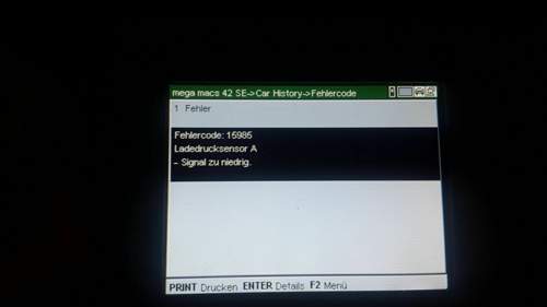

Moin, habe hier den 2011er Ibiza meiner Freundin zur OP auf dem Tisch. 1,2 TDI, Motor CFW, 290.000 km gelaufen. Er fing vor drei Wochen an die Glühwendel blinken zu lassen. Es wurde dann an ihrem Wohnort in Holland mit einem Delphi Gerät ausgelesen, was wußte der Montööör nicht mehr genau. Ein Sensor wurde 2x ersetzt (im Ladedruckrohr vorne am Wasserkühler, Sensor für Ansaugluft). Das zeigte keinen Erfolg. Sporadisch blinkte es wieder. Sie hat sich dann entschlossen sich auf dem Weg zu mir zu machen. Weiterhin bemerkte sie das der Hobel ab und an in den unteren Gängen ruckelte wie ein Benziner mit Aussetzern. Hier angekommen habe ich dann mit meinem Gutmann Megamacs 42 SE ausgelesen und festgestellt das die den falschen Sensor ersetzten. Zunächst wollte sie gerne den Dieselfilter gecheckt wissen und den haben wir dann flugs aus Sicherheit ersetzt (war aus 2014). Mein Tester sagt präzise: 15985 Ladedrucksensor A: Signal zu niedrig. Habe den ausgebaut, total verdreckt mit Ruß (was ja erstmal nix heißt), einen von Bosch erworben und montiert. Wie soll es auch sein, kein Erfolg. Er zeigt ja auch was/mißt was: Signal zu niedrig. Denke der Ibiza hat einen anderen Fehler und das hier ist der Folgeeintrag dafür. Würde nun gerne den Kabelsatz vom MSG zu den beiden Fühlern durchklingeln um sicherzustellen das da kein Fehler anliegt. Weiterhin kommt mir der Gedanke das evtl ein Injektor inne Fritten ist. Hat jemand bitte einen MSG Belegungsplan mit Text? Achso, den Rücklaufmengentest habe ich auch schon durchgeführt, keine Abweichungen, alles top. Gruß Joe

Mit einem ganzen MSTG Pinout kann ich zwar nicht dienen,
aber für den Ladedruckgeber G31.
Pin 1 (gelb) ==> MSTG T60/36 (gelb/grün Gebermasse)
Pin 3 (gelb) ==> MSTG T60/37
Pin 4 (lila/weiß) ==> MSTG T60/11
Falls mit Sensor für Ansaugluft der Ansauglufttemperaturgeber G42 gemeint ist, so hat dieser übrigens eine gemeinsame Masseverbindung (Gebermasse) im Leitungsstrang Motorvorverkabelung zum MSTG T60/36

Der Fehler spitzt sich zu. Habe alles abgebaut um das MSG so hinzulegen um die Abreissschrauben abzubohren. Dann habe ich überlegt nachdem ich dazu alle Stecker (2, LDR,LMM) die ich abmachte wieder anklemmte und den LDS Stecker gezogen ließ zu starten um zu schauen ob der permanente Fehler sich ändert. Passiert folgendes: er startet nicht, orgelt nur, speichert den zweiten Fehler: Signal fehlerhaft dazu. Das ist ja auch okay. Dann Stecker wieder auf den LDS gesteckt, startet, geht nach 10 Sek aus. Beim erneuten Starten läuft der Starter nach Loslassen des Schlüssels weiter, auch auf Pos. 2 (Zündstellung) weiter bis ich den Schlüssel auf Null gedreht habe. Der Seat hat Start - Stop. Das wird aber von meiner Dame nicht genutzt. Ich prüfe weiter gerade Gesamtabfrage mit dem Gutmann...:(...

Moin, komme nicht weiter. 3x Kabel durchgeklingelt, i.o., Pin 4 (lila/weiß) ==> MSTG T60/11 gegen Masse gecheckt, alles durchgewackelt, nix. Neuen Akku verbaut ( der alte war noch original von 10-2010 ), Werte verglichen (beide mit spez. Ladegerät geladen), beide 13,2 Volt, unter Belastung ähnlich, Lima lädt anfangs mit 14,8 V, ca. 5 Min., dann Abfall auf 13,4 V. Im Tacho leuchtet beim ersten Startversuch Fehler-Start-Stop und ab und an dreht der Motor schon los (ohne zu zünden) bei Stellung 2. Der eigentliche Fehler das er ruckelt bzw (vermutlich) den Folgefehler setzt" Ladedrucksensor A, Signal zu niedrig, mal Fehler sporadisch, mal permanent, ist noch nicht wieder aufgetaucht. Bin allerdings auch noch nicht wieder von der Bühne runter...alle gefundenen Masseverbindungen im Motorraum, auch Batterie an Chassis und Chassis an Motor geprüft, gereinigt, Klemmverbindung gecheckt...habe leider nur einen Gutmann Megamacs 42 se zur Verfügung also kein VCDS...das Auto muss wieder nach Holland...Fehlercodes von Gutmann lauten P0237 bzw 15985...in der Liste der evtl. defekten Bauteile ist auch die Lima bzw der Regler vermerkt...was muss ich mir darunter vorstellen was kann da inne Fritten sein ??? Hätte ich bloß Abitur gemacht...:)...Batterie ist auch noch nicht angelernt...die alte hat 12V 68Ah, 680 A, die neue 12V 60 Ah, 680 Amp, Varta Silver...am LDS habe ich bei Zündung 1x ca. 5V gemessen und 1,6 V...
