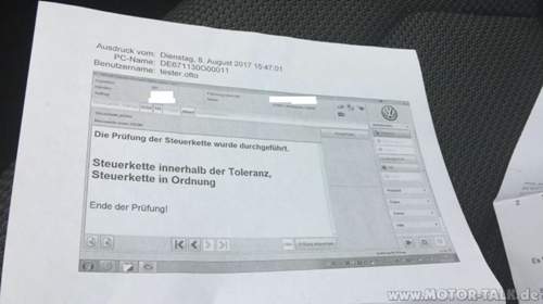

Hallo Leute,
ich habe vor kurzen einen Passat B7 BJ 2013 ausgelesen. Motorkennbuchstabe CAXA. (~88tkm Laufleistung)
Dabei haben wir festgestellt das im Motorsteuergerät folgender Fehler abgelegt ist:

1 Fehler gefunden:
4096 - Bank 1; Nockenwellenpos. (G40) / Kurbelwellenpos.sensor (G28)
P0016 00 [096] - falsche Zuordnung
Sporadisch - unbestätigt - geprüft seit letzter Löschung
Readiness: 0000 0000
Laut dem Ross-Tech Wiki stimmen die Steuerzeiten nicht. Siehe HIER.
Wir hatten natürlich direkt die Steuerkette im Verdacht, entweder gelängt oder gesprungen.
Also ab zu VW und prüfen lassen! Nach 2 Tagen bekommen wir den Rückruf: "Im Motorsteuergerät ist gar kein Fehler abgelegt und die Prüfung der Steuerkette war auch ok."
Ich habe das ganze mal im ELSA nachgelesen: Um die Steuerkette bei dem Modell zu prüfen, muss man die Nockenwellen abstecken und dann mit einen Winkelmesser und nem Drehmomentschlüssel an der Kurbelwelle drehen. VW hat das ganze nur mit einem Softwaretest gemacht. (Siehe Bild im Anhang)
Heute früh haben wir das ganze natürlich noch einmal ausgelesen, Fakt ist: Der Fehler steht nach wie vor im Motorsteuergerät.

Wir haben nun natürlich die Bedenken das hier etwas mit der Steuerkette nicht stimmt und das bei VW nicht erkannt wurde.
Mich wundern an dem Fall jedoch ein paar Sachen:
- Motorkontrollleuchte geht nicht an
- Es sind keine Umgebungsbedingungen und KM-Stand zu dem Fehler gespeichert
- Status des Motorsteuergerätes ist i.O.: 01-Motorelektronik -- Status: i.O. 0000
Hatte von euch schon mal jemand das Problem?

Vll auch die elektrische Zuleitung der Sensoren oder Aktoren?
Nockenverstellung?
@Rotkehle schrieb am 10. August 2017 um 10:56:03 Uhr:
Nockenverstellung?
Die Idee, das der Sensor falsche Werte liefert, hatten wir auch schon mal im Gespräch. Du meinst er hatte vlt. Besuch von einer nachtaktiven Raubkatze? :)
Was genau meinst du mit Nockenverstellung?
Macht der Motor den Geräusche überhaupt?
Manchmal hört man ja ob die Kette gelängt ist.
Ich kenne mich mehr mit den Dieseln aus.
Aber ich meine die 1.4 TSI haben schon diese Nockenverstellung.
Und wenn da dieser Magnetversteller nicht mit macht, hat man diesen Fehler auch.
Hatte einmal mein Kumpel bei einen 1.8TFSI
Ansonsten mal die Messwertblöcke des Nockensensors und des Krubelwellensensors anschauen.
Verhältnis 1:2
Für den Fall das es jemanden Interessiert:
Nachdem nun noch Fehlzündungen dazu gekommen sind kam, 3 Monate später die total (:rolleyes:) überraschende Diagnose: Steuerkette hat sich gedehnt. KVA liegt laut dem Fahrzeugbesitzer bei 1700€..
So viel zu dem Thema: Bei VW gibt es keine Probleme mehr mit der Steuerkette :D
Zum Thema *Steuerkettenproblen gelöst* mal folgendes.
Bei meinem 1.4 TSI Bj 2012 wurde bei einer ersten Steurkettenprüfung im April bei ca 85000km festgestellt das die Längung noch knapp in der Toleranz lag. Jetzt bei 92000km wurde ein neuer Steuerkettensatz verbaut da die Toleranzgrenze erreicht war. 70% Kulanz, Rest über Garantieverlängerung.
Beim Kauf damals wurde anhand der Teilenummern geprüft ob eine modifizierte Kette verbaut war, was so bestätigt werden konnte. Also halten auch die modifizierten Ketten wohl ca 100.000km. Besser als vorher , aber auch nicht wirklich befriedigend.
Zur Info, bei der Prüfung wird wohl bei blockierter Nockenwelle das Spiel in Form eines Drehwinkels gemessen. Den Grenzwert könnte ich nicht in Erfahrung bringen.
