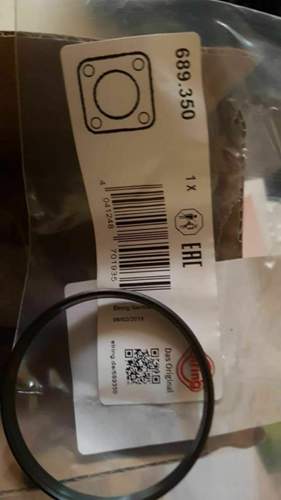

Guten Morgen,
ich besitze einen Astra J 1.4 Turbo 120ps 11/2011 mit ~98 tkm.
Folgende Symptome habe ich:
- auf der linken Seite des Motor schwitzt er Öl das sich langsam ausbreitet (siehe Fotos)
- Kühlmittel ist innerhalb von 1 Jahr um eine Daumenbreite gesunken (1,5-2 cm)
- innerhalb von 1 Jahr (~20 tkm) habe ich ca 1.5L Motoröl verbaucht (in Summe hab ich 2x 0,5L mal nachgeschüttet und jetzt kurz vor dem Service wäre sicher nochmal Platz für 0,5L)
- es bilden sich keine Öl Flecken unter dem Auto
- das Kühlmittel sieht aber ganz normal aus (keine Öl "Augen", welche im Kühlmittel schwimmen
- mir ist auch kein blauer Rauch aufgefallen beim Starten auch keine auffälligen Gerüche, somit vermute ich, dass es nicht verbrannt wird
- es gibt keine verfärbten grünen Flecken auf dem Motor die auf austretendes Kühlmittel deuten könnten

Ich meinte das der Turbolader Öl in den Brennraum fördert, weil der nie dicht ist. Erst die Dichtungen der Nockenwellenversteller tauschen und den Block sauber machen und danach beobachten.
Ich glaube nach den Bildern nicht an einer undichten Ventildeckeldichtung.

Sieht nach ventildeckeldichtung aus.hab aktuell das selbe problem.die dichtung kostet 25-30euro und sollte in einer stunde gewechselt werden.
Ist das die einzigste Stelle am Motor die mit Öl feucht ist?
Der Turbolader neigt auch dazu, besonders bei viel Vollast das Öl zu verteilen. Wechsel die Dichtungen von den Nockenwellenverstellern, dann hast du eine kleine Undichtigkeit beseitigt. Den Rest mußt du selbst erforschen bzw. erforschen lassen mit entsprechenden Werkstatthilfsmitteln.

nein in dem Bereich ist kein Öl , der Bereich der beiden Nockenwellendeckel ist am stärksten betroffen und für mich scheint es so, als ob es von dort aus einfach dem Block nach unten und auch leicht zur Seite sich krichend ausbreitet.

Ich würde auch erstmal die Dichtringe der Nockenwellensteller tauschen und danach beobachten, ob er sonst noch irgendwo Öl verliert. Die Ringe haben die Teilenummer 55592715 und sind in 10 min gewechselt.
Würd erstmal allles soweit möglich säubern und dann beobachten .
Vermute aber auch eher die Versteller.
Nur diese zu wechseln ist eher nur Symtombekämpfung,ich vermute das es sich um Überdruck im Kurbelgehäuse handelt .Die Dichtungen im Nockenwellenbereich sind eher für Unterdruck und Spritzöl gedacht ,bildet sich dort Druck drückt es an der schwächsten Stelle raus.
Beim Kühlmittel ist oft der Rücklaufschlauch zum Behälter undicht oder der Behälter selbst .

Jepp,so denke ich auch,nur machste ein Loch zu ,geht woanders eins auf,weil die Ursache nicht beseitigt ist.
Egal.
Das mit der Membran ist m.E. auch so eine Sache .Glaube nicht das die in der Lage ist Druck zu regeln ,ist nur ne dünne Gummimembran,die wird nur den Unterdruck in einer Richtung durchlassen und in der anderen sperren.
Kommt da jetzt Ladedruck drauf wird die platzen wie ein Luftbalon.
Als Ursache dafür kommt für mich nur das Pilzventil in Frage ,das fast die gleiche Funktion nur mit Druck hat.
Das soll den Ladedruck aus dem Kurbelgehäuse raus halten aber den Unterdruck ins Ansaugsystem rein ziehen lassen.
Ist das defekt haste Druck auch im Nockenwellengehäuse und wie das nunmal so ist ,an der schwächsten Stelle wird es dann Undicht,in deinem Fall eben die Deckeldichtung oder der Versteller.

Die Dichtringe an den NW-Verstellern sind ein bekanntes Problem bei den Motoren, hat fast jeder bzw. schon gehabt.
Merkt man schon daran, dass die Deckel beim Abschrauben ganz leicht abzunehmen sind oder schon von allein abfallen und mit neuen Dichtungen muss man leichten Druck ausüben, bis die Deckel plan anliegen.
