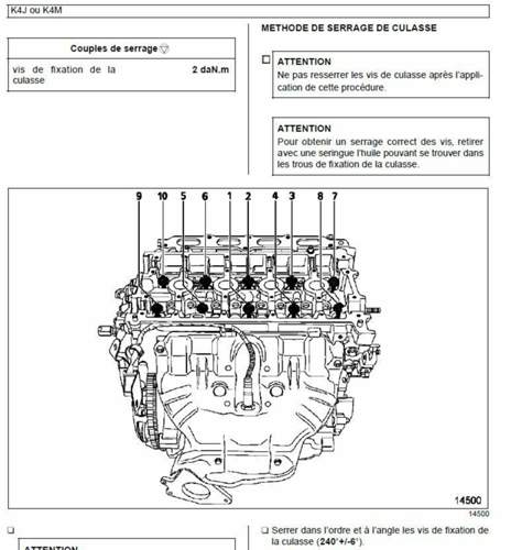

Hat jemand von euch einen genauen Plan, wie der Zylinderkopf festgeschraubt wird.
