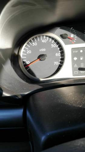

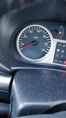

Guten Abend,
um gleich zu meinem Problem zu kommen:
Wenn ich das Auto warm abstelle und dann nach einer halben Stunde - also wenn der Motor noch warm ist - wieder starte pendelt sich der Leerlauf bei nur 500upm ein. Vor dem abstellen hält sich der Leerlauf warm bei zirka 750upm. Auch der Kaltstart funktioniert problemlos und liegt anfangs bei zirka 1100-1200upm.
Ich habe vor allem Angst, dass der Öldruck bei nur 500upm zu niedrig ist und ein schleichender Lagerschaden o.Ä. folgt.
Auto ist ein 3-Türer von 2001.
Motor ist der 1.6 16v mit elektronischer Drosselklappe.
Ich vermute das Problem am Map-Sensor oder der Drosselklappe selbst, wollte aber erstmal hören was die sagen die sich mit dem Auto/Motor besser auskennen.
Motorlampe ist nicht an, Fehlerspeicher leer, jedoch mit Bluetooth-Adapter selbst ausgelesen und nicht mit richtigem Tester.
Mit freundlichen Grüßen,
Lukas

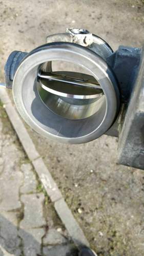

Themenstarteram 28. März 2020 um 17:10
Guten Abend,
nachdem ich heute meine Drosselklappe ausgebaut und gereinigt habe (siehe Bild) hält sich der Leerlauf (nach etwas hin und her, siehe unten) sehr gut.
Alle Dichtungen habe ich beim Einbau der Drosselklappe leicht geschmiert und darauf geachtet, dass diese richtig sitzen und unbeschädigt sind. Bevor ich die Drosselklappe wieder eingebaut habe bin ich noch mit der Sonde in die einzelnen Ansaugwege gegangen und habe diese so gereinigt weil ich dachte: kann nicht schaden.
Beim ersten Starten sprang der Motor schlecht an und konnte erst kaum Drehzahl halten, dann nach ein paar Gasstößen und anschließendem halten bei mittlerer Drehzahl (2500upm) zirka 1-2 Minuten (wie auf dem Reiniger empfohlen) betrug die Leerlaufdrehzahl zirka 1500upm.
Ich habe daraufhin den Motor aus gemacht und nach etwas Recherche die Drosselklappe neu angelernt, indem ich erst die Batterie etwa 10min abgeklemmt und anschließend bei aktiver Zündung dreimal für 10sek Vollgas gegeben habe.
Nun habe ich aber ein neues Problem: Beim Gaswegnehmen hält sich die Drehzahl noch kurz bevor Sie wieder abfällt. Im Video bei den Gasstößen sieht man dass die Drehzahl erst nach leichtem Zögern wieder abfällt.
Im Fahrbetrieb äußert sich das beim Gaswegnehmen so dass der Motor erst nach etwas unter einer Sekunde in den Schubbetrieb geht. Beim Schalten recht unangenehm, da die Drehzahl nicht passend zum nächsten Gang sinkt sondern, bis ich den nächsten Gang eingelegt habe, quasi gleich bleibt.
Kann es sein, dass die Drosselklappe über den Fahrbetrieb erst noch alle Lernwerte wieder erlangen muss oder was könnte dafür verantwortlich sein? Falschluft schließe ich eigentlich aus, da alle Dichtungen gut aussahen.
Mfg und Dankschön für jede Hilfe,
Lukas

Man könnte zb. über die Software das Standgas etwas erhöhen wenn möglich .
Alternativ und etwas ausgeflippt , bohre ein 2mm Loch in die Drosselklappe (Klappe) .
Dann hast du wieder Standgas .
Kosten ausser Arbeit null Euro .
