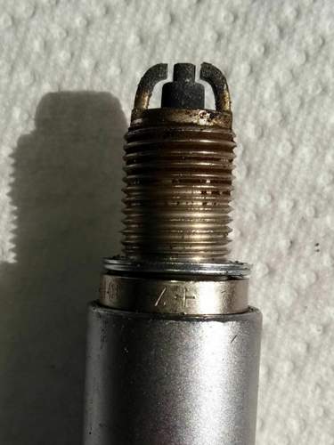

Auto läuft seit 3 Wochen direkt nach Kaltstart 2 Sekunden unrund, einmal Gas geben und die Sache hat sich, warm trat das bisher nicht auf. Heute mittags 25 km gefahren ohne Auffälligkeiten, 4 Stunden später nach 2 km Landstraße auf die Autobahn aufgefahren, Motor dreht bei Viertelgas unwillig bis auf 3000 U/min, bei mehr Gas ruckelt er leicht und dröhnt ein wenig, hat aber keine Lust schneller zu drehen. In dem Zustand 20 km nach Hause gefahren und abgestellt, gestartet ist er dann wieder einwandfrei. Hatte schon den Temperaturfühler in Verdacht, im Fehlerspeicher wird aber nur die Kommunikation mit dem Bremssteuergerät bemängelt. Jemand 'ne gute Idee, was das sein könnte?
Bin dankbar für jeden Vorschlag!

Zündkerzen wie alt? Zündkabel wie alt?
Zündspule ausbauen auf feine Risse in der Plastikhülle prüfen!
Welches Baujahr ist dein Golf?
Danke für die schnelle Antwort! BJ. 98, aber Tauschmotor vor 80000 km. Zündspule wurde vor 3 Jahren wegen Haarriss in Werkstatt gewechselt, bin mir aber wegen der Einbaulage nicht sicher, ob Kerzen und Kabel wirklich auch alle erneuert wurden.
Mit ner Golf Zündspule kann in 3jahren viel passieren! Also ausbauen prüfen!
Kerzen; Kabel raus (normalerweise würd ich sagen prüfen aber aufgrund der verbauten Einbauposition) erneuern!

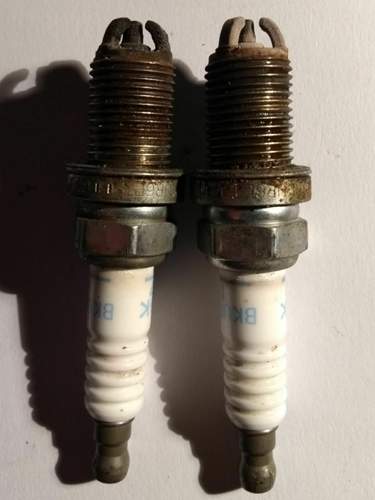

Bis jetzt nur angeschaut - alter Mann ist kein D-Zug ;-) - und sieht eigentlich gut aus: Kabel sind weder spröde noch porös, Kontakte blitzblank. Bei der Zündspule hatte ich mich vertan: die wurde erst vor knapp 2 Jahren getauscht und sieht aus wie frisch aus dem Laden. Die Kabel sind offensichtlich ein Satz, wurden bei der Gelegenheit also entweder komplett getauscht - oder eben gar nicht. Kerzen bin ich mir sicher, dass die damals wegen der Pfriemelei drin geblieben sind.
Bin jetzt drauf und dran, Kerzen und Kabel zu wechseln.Empfehlungen? NGK oder Bosch?
Bekomme ich die Stecker ab und Kerzen raus ohne Spezialwerkzeug (lange Nüsse sind vorhanden)? Kann ich die Kerzen an der Ansaugbrücke vorbei mogeln oder muss die zwingend raus?

Zündkerzen bekommt man raus ohne spezialwerkzeug allerdings ist das echt fummelskram!
Ps ein Stabmagnet schadet nicht wenn man ihn hat
