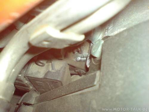

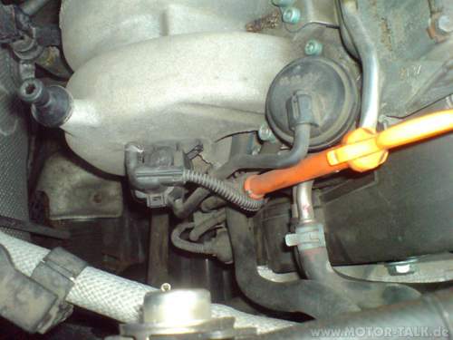

Justin, hab jetzt doch noch ein Bild gefunden.
das Obere Drum mit den Schläuchen ist das Ventil, dass rechts darunter ist der Drucksensor.
Das Klappenpoti befindet sich unterhalb der Druckdose auf der Stirnseite der Klappeneinheit und sitzt quasi direkt auf der Welle.
Mit passender Software (VAGCOM oder WBHDiag) könnte man auch den Meßwertblock 142 des Potis abfragen ob es reagiert und wenn ja kann dann das Poti auch mal neu angelernt werden.
