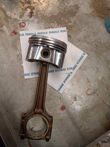

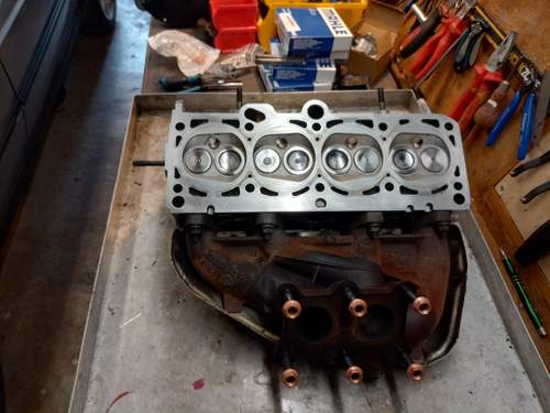

Unser 1,6 SR BFQ beschäftigt mich schon eine ganze Zeit. Die gesamte Story brauche ich hier jetzt nicht aufführen.
-Block und Kopf sind neu aufgebaut, Kompression 4x13,5bar, Ölverbrauch Null, 350km gelaufen
