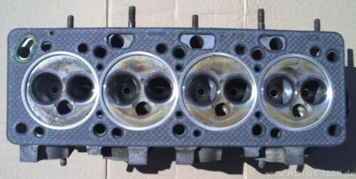

wenn das absichtlich wäre, dann müsste es für die TD motoren je nach einbaulage des turbos unterschiedliche kopfdichtungen geben ;) denn die motoren verrecken in der regel an hitzenestern hinterm turbo (beim golf JR ist das Zylinder 2, beim 32B passat und JX im T3 Zylinder 3).
ich vermute eher das aus Kostengründen die kühlkanäle in der dichtung einfach nur rund sind weil sich das werkzeug dafür viel billiger herstellen lässt... ich habe bei der zuletzt gekauften dichtung sogar festgestellt, das eine öffnung für die kühlkanäle komplett fehlt.

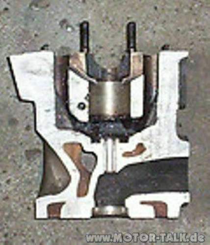

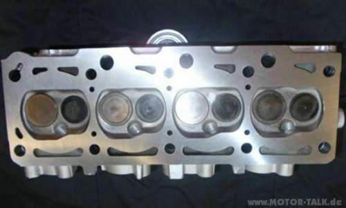

a,) dem kann ich nun gar nicht zustimmen, bei allen 111er Dichtungen sind z.B. die Ölrückläufe nicht rund (aber völlig überdimensioniert, 3 x D = 12 mm hätte mehr als gereicht), die im Bild hat sogar bei Zyl. 1 große Ausschnitte für KM, vmtl. damit die KM-Menge gleich in Block u. Kopf aufgeteilt wird (KM Eingang z1 / Ausg. Z4)
b.) Das hatte mich ja bei der Diesel-Di. stutzig gemacht und ich dachte erst das wäre zwangsläufig so wegen der Düsen.
Aber jeder Hersteller scheint da auch so sein "persönliches" Strickmuster :D zu haben.
Die Sache mit den Queschnitten bin ich zwischenzeitlich mal durchgegeangen und nur mal die Summe der Löcher (Flächen) ermittelt.
Kühlmittelrohr zur Pumpe (EA 111) D = 25 mm = 490 mm²
ZKD 1,3 Benz = 857
MLS ZKD 1,6 Benz = 971
ZKD 1,4 Diesel = 648
Wie man sieht ein abend- morgenfüllendes Thema :D

aber ich mach nachher noch `n paar Bilder.
