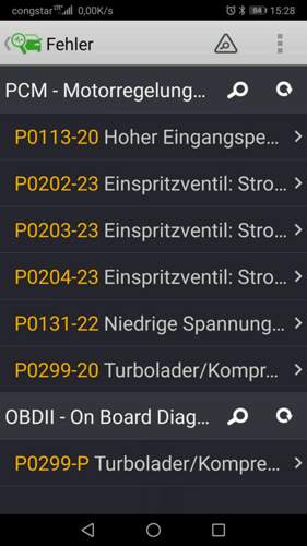

Ich bin am Wochenende 1600 km mit meiner 1.6er TDCi gefahren.
Kurz vorm Ende, auf dem Rückweg, gab es auf der AB bei 180 Km/H einen Ruck und von da an ist der Wagen dann nur noch gerollt bis ca. 110 kmh.
Bin dann am Rastplatz raus und wollte den Motor neu starten um zu sehen ob sich vielleicht nur ein Steuergerät aufgehangen hat.
Motor aus, kurz darauf nochmal gestartet kein Problem... Aaaber...
Aus dem Auspuff kam dichter weißer Qualm raus und der Motor klackert wie ein Sack Nüsse (siehe / höre Video in dem Link).
Der Motor vibriert auch recht stark, als wenn er auf 3 Zylindern läuft.
Anbei auch noch die Fehlercodes.
Vielleicht hat jemand einen Tipp oder eine Ahnung mehr als ich?
Danke für eure Hilfe!

Ist der Steuerriemen nen Zahn rübergesprungen?
Das ist ein Euro5 Motor ab 2009?
Den Fehlercodes nach hast du ein Problem mit dem Partikelfilter, hast du nachgesehen ob die Abgas-Temperatursensoren Ok sind? Kannst du die Temperaturwerte auslesen?
Der schlechte Motorlauf kann von einem kaputten Injektor kommen.
Es kann auch beides zusammenhängen.

Der Motor hat 2 Temp.Sensoren, einer vor dem Partikelfilter und einen danach. Als erstes solltest du prüfen ob die Kabel Ok sind. Ob dir die Werte angezeigt werden kann ich dir nicht sagen, einfach versuchen.
Was für Diesel Motoren kennst du? Bei den Commonrail Motoren (TDCi) ist ein ruckeln typisch für einen kaputten kaputten Injektor, es kann natürlich auch etwas anderes sein.
Du könntest mal nach und nach die Stecker an den Injektoren abziehen, ob einer dabei ist an de sich der Motorlauf nicht verändert.

Habe nacheinander an jedem Injektor den Stecker abgezogen, bei jedem Injektor verschlechtert sich der Motorlauf beim abziehen des Steckers.
Habe dann alle Fehlercodes gelöscht und mit Forscan eine ca. 600m lange Probefahrt gemacht.
Der Motor hat nach wie vor kaum Leistung, kein einsetzen vom Turbo und extrem starker weißer Rauch kommt aus dem Auspuff.
Ich konnte leider nur bei einem Abgastemperatursensor die Temperatur ablesen.
Diese lag bei Motorstart bei 103 Grad und nach 600m fahrt bei etwas über 200 Grad.
Das heißt es gibt keinen offensichtlichen Defekt an einem Injektor. Aber jetzt muss man die Dinge weiter prüfen, zB. kann man den Kraftstoffdruck prüfen/auslesen ...
