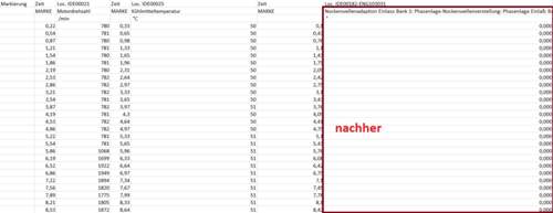

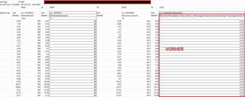

Die Feineinstellung mit einem Tester ist im Leitfaden meines Wissens nicht dokumentiert, also macht eine Wkst. das auch nicht. Durch mehrtägiges Einlesen in verschiedenen Foren, bin ich allerdings darauf gekommen, das diese Justierung notwendig ist.
Bilder: LOG vorher, LOG nachher
CAYC Phasenlage
CAYC Phasenlage
